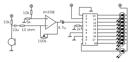

Messaggioda Foto Utenteelettrokimbo » 1 gen 2012, 19:43
ciao a tutti...siccome non ero soddisfatto del guadagno ottenuto dal 386 mi sto imbattendo in un nuovo circuito con l'utilizzo di un operazionale ...lm358.....secondo voi potrebbe funzionare adesso????attendo la vostra voce..grazie a tutti.

Iscritto il: 7 dic 2011, 23:45
