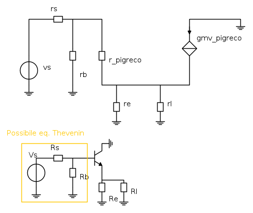

Ecco il circuito equivalente corretto e come mi piace disegnarlo.
Calcolo guadagno a medie frequenze

scusami ma tra r_pigreco ed il generatore controllato non c'è rb? se andiamo a spostarla allora li non ci andrebbe una linea no?

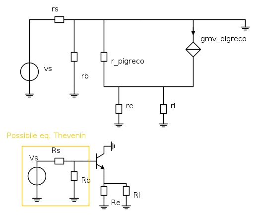

Hai ragione! Avevo tolto Rb, poi ho visto due fili penduli e li ho attaccati insieme. Il circuito giusto e` quello qui sotto.
Grazie per la segnalazione.

se la resistenza di ingresso è il partitore su r_pigreco e la tensione di uscita (di cui non sono ancora sicuro) è la corrente del generatore controllato per il parallelo tra rl ed re allora mi viene un guadagno di 390V/V ma non riesco a trovare un riscontro su pspice

Quello stadio e` un collettore comune, il guadagno e` minore di 1. Prova a mostrare come hai fatto i conti per arrivare a 390 di guadagno?
Guarda sul Sedra Smith: la quinta edizione ha il common collector alla sezione 5.7.8 (circa), la sesta edizione ce l'ho a casa, ma non dovrebbe essere in una posizione troppo diversa.
Comunque e` solo quasi giusto: in RE//RL passa la corrente del generatore pilotato piu` quella di base (che e` piccola). Probabilmente hai calcolato male la Vpi, considerando l'emettitore a potenziale nullo.

allora v_pigreco = 285vs , rl//re =0,97k , gm = 0,4 , (r_pigreco=400)
questi sono i risultati... adesso mi esce 110 (sempre alto è...)

DEvi scrivere tutti i passaggi (in latex), e l'errore e` diverso da quello che pensavo.
Prendi il Sedra Smith e guarda l'analisi del CC.

Il fatto è che il libro lo spiega utilizzando il modello a T mentre in classe usiamo sempre il modello pigreco ibrido, che in questo caso sembra essere piu svantaggioso, ma vorrei riuscire a risolverlo per trovare le differenze con quello a T.

la formula per il calcolo del guadagno dovrebbe essere:
e mi viene circa 0.999
ps: ci siamo dimenticati di includere r0
