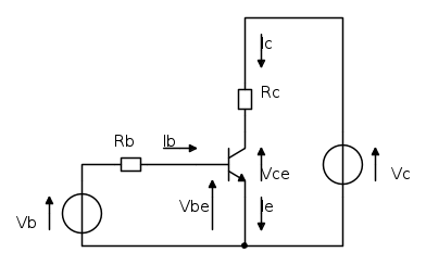

Quello che dici è indubbiamente vero, tuttavia per una facile comprensione io procederei prendendo come esempio un circuito di polarizzazione ad emettitore comune. Sono certo che mi si perdonerà la libertà che mi prendo di indicare graficamente tensioni e correnti come mi è stato insegnato a scuola.
In questo circuito la corrente Ic, supponendo che il BJT lavori nella zona lineare (sempre che si dica così) vale appunto
ma per fare scorrere la corrente Ib bisogna considerare la maglia di sinistra in questo modo
E quindi, semplificando e considerando la tensione Vbe come la caduta diretta su un diodo (la giunzione base-emettitore) la corrente di base si calcola in questo modo

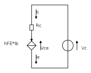

Mentre la maglia di emettitore la si può semplificare in questo modo
Dove il BJT si può, semplificando, considerare come un generatore dipendente di corrente. La tensione Vce varia perché varia la corrente di collettore e quindi la caduta di tensione su Rc. In effetti il rapporto fra Ib e Vce ha le dimensioni di una conduttanza.

E ti e` anche venuto bene! Al posto del rapporto fra Ib e Vce, avrei considerato quello fra Vce/Ib, cioe` uscita diviso per ingresso, che e` una transresistenza. Per piccolo segnale vale Rc*beta.

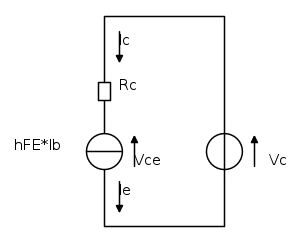

Altra nota e` il simbolo del generatore pilotato: da quando abbiamo studiato noi e` cambiato, i generatori pilotati ora si preferiscono disegnati cosi` a "rombo" (in realta` e` sempre un quadrato girato di 45 gradi):
