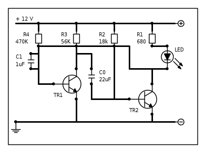

O_/ a tutti! Volevo costruire un multivibratore e ho trovato questo schema (che poi ho riprodotto su FidoCAD) però volevo abbassare la tensione da 12V a 9V. E' possibile?

Non sono convinto che lo schema sia corretto.. Sarà che è tardi.. Per sicurezza vedi questo, che mi sembra quello che tu vuoi fare..
Dici che vuoi abbassare la tensione da 12V a 9V. Perché? In ogni caso puoi anteporre un regolatore 7809.

Ci sono troppi pallini e tanti corticircuiti :)
Puoi anche usare le linee di spessore standard per i collegamenti, i pallini (solo dove servono) si vedono meglio!
Se anche lo alimenti a 9V funziona lo stesso.

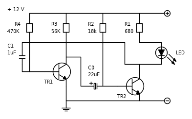

Come gia' ti hanno detto, cosi' come lo hai disegnato, lo schema presenta numerosi cortocircuiti rappresentati dai punti di connessione che vanno messi soltanto quando due linee che si intersecano sono in contatto tra loro.
Di seguito hai lo schema corretto (senza punti)
In questo modo si puo' vedere come R4 sia collegata solo alla base di TR1 e non anche alla linea che da C1 va al led. (questo e' un esempio per farti capire come leggere lo schema)
Lo stesso dicasi per R2 ed R3.
