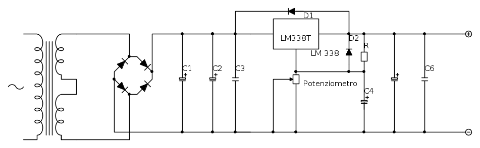

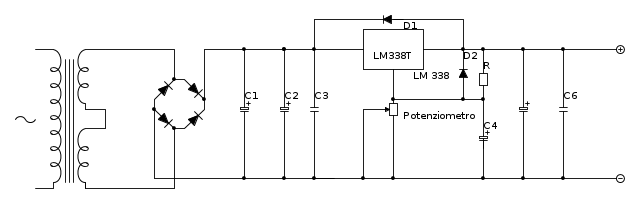

Messaggioda Foto Utentennykky » 4 gen 2012, 1:19
componenti
C1- C2:elettrolitico 4700 microF
C3- C6:poliestere 100 nanoF
C4-C5 :elettrolitico 10 microF
R:220 kohm
Potenziometro da 4,7 kohm
D1-D2:1N4007
regolatore tensione:LM338T
Ponte raddrizzatore (non diodi)
Salve a tutti
qualche giorno fa ho realizzato questo circuito,un alimentatore variabile stabilizzato che prometteva una tensione variabile da 1-30V.
bene,quando ho provato se funzionasse mi sono accorto che la regolazione minima parte da quasi 8V e non da 1....
l'unica differenza con il circuito origilnale sta nel fatto che il mio trasformatore dopo il ponte eroga 44V,che io ho abbassato a 19.5V in ingresso dell' LM338t attraverso una resistenza da 10Kohm (che non ho inserito nel circuito sopra).
quindi in uscita ho un range che varia da 8V a 19V.a me i 19V vanno bene,potrei anche aumentarli ho gia fatto delle prove,ma proprio non mi va bene che parta da 8V...non mi serve
Prego qualcuno che mi possa dire dove sbaglio...
se ho omesso qualche particolare di importante nella richiesta sarò felice di rispondere a tutte le domande

Messaggioda Foto UtenteIsidoroKZ » 4 gen 2012, 1:40
Abbassare la tensione con una resistenza in serie non va bene, poi non hai corrente disponibile.
Hai messo un carico minimo?
Quando vai a tensione minima, qual e` la tensione sul condensatore C4, oppure sul piedino ADJ del 338?
CONTRORDINE: Visto adesso il problema! R deve essere da 220ohm, non da 220kohm!
44V di tensione di ingresso sono un po' troppi, probabilmente non si guasta nulla, ma sei fuori specifiche, e non e` semplice scendere di tensione: dovresti mettere uno zener da 5V 25W prima del regolatore.
Bello lo schema in FidocadJ :-)

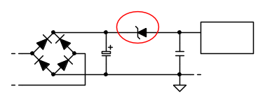

ma il diodo zener va polarizzato inversamente?

Così
Per i calcoli puoi vedere qui.

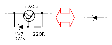

[8] Re: Problemino con Alimentatore variabile con LM338
Messaggioda Foto Utentecarloc » 4 gen 2012, 16:36
gohan ha scritto:Così [...]
mmm così è un bagno di sangue :cry: , per le potenze dissipate nella R e nello zener (se provi a fare i conti te ne accorgi... ma comuque basta pensare che così il ponte dovrebbe fornire più di 5A sempre :shock: , indipendentemente dal carico)...
va messo in serie invece :D , dà una caduta costante (circa) dissipando il minimo che si può (che comunque non è poco)
poi visto che non sarà semplice trovare uno zener da 25W, puoi usare questo surrogato
alettando molto bene il darlington
naturalmente

[9] Re: Problemino con Alimentatore variabile con LM338
Messaggioda Foto Utentesimo85 » 4 gen 2012, 16:41
Grazie per la correzione Foto Utentecarloc, effettivamente non ci ho ragionato troppo sopra.. :(

[10] Re: Problemino con Alimentatore variabile con LM338
Messaggioda Foto Utentennykky » 4 gen 2012, 16:52
praticamente quel circuitino lo monto in seri tale e quale al posto dello zener...?
mi spieghi meglio quella sigla vicino allo zener?sarebbe 4V 70W? ed il 5 che sta dopo?
