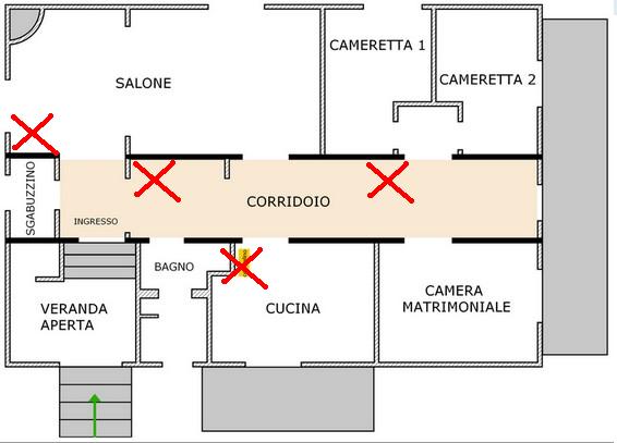

Buongiorno a tutti, sono un po indeciso su dove piazzare le lampade di emergenza previste nella norma cei 64-8 v3 livello3 in un appartamento di circa 120mq (quindi tre lampade di emergenza), la serie installata sarà la vimar plana e ho visto che esistono lampada di emergenza a un modulo ed estraibili a 2 moduli, secondo voi in un appartamento come quello da immagine, dove conviene piazzarle? (il rettangolo giallo è il centralino dell'appartamento)
grazie

Secondo me può essere una buona soluzione questa:

Se il cliente non sei tu ovviamente chiedilo al cliente; io comunque le installerei nelle zone giorno (cucina e salone) e magari solo una nel corridoi lato notte.
ciao
vedo adesso che anche Foto Utenteconsole6 la pensa allo stesso modo.

Per quanto può valere concordo anche io sulle posizioni, soprattutto quella in zona centralino per garantire il riarmo di eventuali interruttori. Oltre alle lampade della serie ci sono anche belle soluzioni di lampade da incasso di diverse potenze( 8-18 w ad esempio) che costano molto meno.

bene grazie a tutti per l'aiuto e i consigli!
