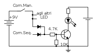

Salve a tutti....mi servirebbe realizzare un mini circuito che utilizzi (avevo pensato) un NE555 per controllare 3 led in sequenza d'accensione, la mia domanda è posso realizzare lo schema ma all'occorrenza bypassare l'NE555 tenendoli tutti e 3 accesi con un'interruttore? con l'NE555 posso alimentare i 3 led separatamente? tenendo conto che la tensione che andrebbe ad alimentare ogni singolo led è presa da 1 batteria di tipo AAA (1 per ogni led), con che tensione dovrei andare ad alimentare l'NE555??? avrei bisogno di un supporto esterno? e quindi una batteria di magari di maggiore portata o potrei alimentarlo a 1,5v della batteria AAA?

Il 555 funziona dai 4.5V fino a 18V. Esiste anche la versione da \approx 3V, ma con 1.5V non vai molto lontano, anzi, non parti proprio visto che non accendi nemmeno un LED..
Meglio se usi le pile da 9V. Perché vuoi alimentare ogni LED con una pila? Forse volevi dire che le vuoi mettere in parallelo?

Alle giuste osservazioni di [user]gohan[/user] sull'alimentazione,
vorrei aggiungere alcune considerazioni:
peppe91 ha scritto: all'occorrenza bypassare l'NE555 tenendoli tutti e 3 accesi con un'interruttore
Sì (con opportuni diodi)
peppe91 ha scritto:con l'NE555 posso alimentare i 3 led separatamente?
No. Un solo 555 può al massimo pilotare 2 LED che si alternano nell'accensione.
Puoi descrivere meglio la "sequenza" di accensione dei 3 LED
che vorresti realizzare? (con relativi tempi)

ok, quindi l'NE555 lo alimento con una batteria da 9 volt, per il fatto di accendere ogni led con una pila a se...no, intendevo dire ciò che ho detto....ovvero ogni led ha una sua pila...che sia una o due da 1,5v...l'importante è che ogni led abbia la sua...l'inseguimento deve essere molto rapido...una sorta di effetto strobo....
per bypassarlo con opportuni diodi cosa intendi?? i tempi di accensione e spegnimento devono essere molto rapidi, sulla frazione di secondo...

Allora la proposta è utilizzare un 555 per la temporizzazione,
un 4015 per le sequenze e un transistor per ciascun LED
alimentato singolarmente.
Se ti va, possiamo vedere il possibile schema.

quindi il 555 stabilisce il tempo di accensione, il 4015 ne regola l'accensione delle 3 led e i transistor su ogni led fanno tipo da una sorta di relè, non appena ricevono l'impulso dal 4015 fanno accendere i led ognuno collegato ad un'alimentazione per i fatti suoi? ho capito bene?...perché io sinceramente pensavo a una cosa di queste...ma non sapevo da dove cominciare...per i transistor avevo pensato a dei tip 120...ma forse esagero...

Si. è come hai detto e propongo di iniziare con
i comandi dei singoli LED, secondo qusto schema:
Il tansistor può essere un 2N3904 (o equivalente),
i diodi 1N4007, mentre la resistenza in serie al LED
va valutata in funzione della tensione delle singole
alimentazioni e delle caratteristiche di ciascun LED.
Quando questo funziona, potremo passare al comando
sequenziale.
