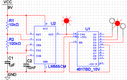

ciao, grazie 1000 per lo schemino...ahimè non ho i transistor che mi ha consigliato...ho però i BC190 e i BC546 che da quello che ho visto sembrano essere equivalenti al 2N3904...correggetemi se dico una cavolata :), rivendendo il datasheet potrei anche usarli o no?...così costruisco i 3 mini circuiti e passiamo alla parte del comando sequenziale ;)

Messaggioda Foto Utenteg.schgor » 7 gen 2012, 7:29
Si, i transistor dovrebbero andar bene (non sono
critici per questa applicazione).
Allora do anche lo schema del sequenziatore,
precisando che, data l'accensione non contemporanea
dei LED, è più semplice usare un contatore 4017,
anziché uno shift-register
I 3 indicatori finali emulano i circuiti a transistor
che comandano i LED.
Ovviamente se vuoi una variabilità dei tempi devi sostituire
R2 con un trimmer (+resistenza fissa da 10K, per sicurezza).
Dimmi se necessitano ulteriori chiarimenti

Messaggioda Foto Utentepeppe91 » 7 gen 2012, 7:44
per ora l'unico chiarimento che mi viene da chiedere è:
tra l'OUT del 555 e il CP0 del 4017...cosè quella rappresentata come un led?

Messaggioda Foto Utenteg.schgor » 7 gen 2012, 7:53
E' un "segnalatore di stato" utilizzato nella simulazione per osservare
appunto lo stato dell'uscita del 555 (oscillatore che quindi fa accendere
e spegnere l'indicatore ad ogni impulso)
Il circuito è stato infatti simulato con Multisim, per controllare
la sequenza delle 3 uscite (i 3 indicatori finali).
