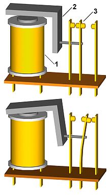

Credo che prima di continuare, sia necessario fare un po' di chiarezza circa il funzionamento e l'uso di un rele':
Dall'immagine puoi vedere come e' fatto: (figura in alto) a sinistra sta' la bobina (1) ed a destra i contatti (3) che, nel tuo caso, saranno interessati alla distribuzione della tensione a 230V per l'accensione delle lampade.
Quando la bobina viene eccitata ( e questo avviene se perviene una tensione sui piedini sottostanti) la leva ad L viene attratta dal magnete e, nello spostarsi, (figura in basso) provoca la chiusura (nel caso) tra i contatti centrale e di destra; a riposo invece (figura in alto) il contatto e' tra il centrale ed il sinistro.

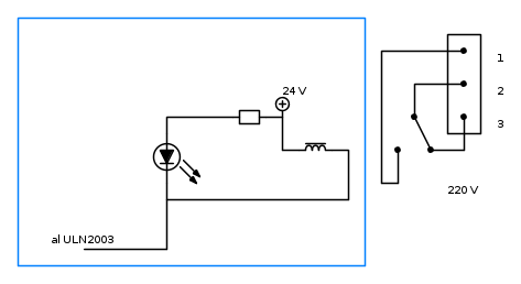

Ritornando allo schema che tu hai linkato, lo stesso rele' lo possiamo vedere nello schema che segue (ne ho disegnato solo uno)
Nello schema possiamo vedere come la bobina del rele' venga eccitata (il positivo a 24 V gia' lo riceve) quando l'integrato (che altro non e' che un insieme di transistor darlington) provoca il collegamento della bobina stessa al polo negativo di alimentazione.
Abbiamo quindi un circuito a bassa tensione (colorato in azzurro) ed uno ad alta tensione che interessa i soli contatti del rele'.
Configurando opportunamente le connessioni d'uscita, si otterra' l'effetto desiderato.
Penso di averti un po' chiarito le idee, visto che nell'ultimo post hai descritto il tutto in modo poco chiaro e/o con termini impropri.
Ti consiglio comunque, prima di pensare ai microcontrollori , di cominciare a studiarti le basi dell'elettrotecnica e dell'elettronica, senza le quali, Arduino diviene inutile.
