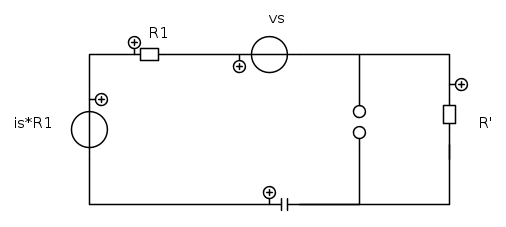

Messaggioda Foto Utentejohnny90 » 7 gen 2012, 19:39
ecco la mia risoluzione con il metodo di Thevenin:
partiamo dal seguente circuito:
per calcolare iL calcoliamo il generatore alla thevenin in L,otterremo il seguente circuito:
calcolo di Z_{th},è il parallelo tra la serie R1*Z_{c} e R^{I}
Z_{th}= (R1+Z_{c})R^{I}/R1+Z_{c}+R^{I}
calcolo della corrente di circolazione ai capi dell'induttore,quindi la tensione esistente ai capi:
I=R1*I_{s}+V_{s}/R1+Z_{c}+R^{I}
E_{th}=R1*I_{s}+V_{s}-I*R1-Z_{c}*I
allora la Il:
I_{L}=E_{th}/Z_{th}+Z_{L}
potreste dirmi se è corretto o se ci sono errori?il ragionamento che ho seguito è giusto??grazie..

Messaggioda Foto UtenteLele_u_biddrazzu » 8 gen 2012, 1:42
johnny90 ha scritto:...ora sto cercando di calcolare iL con il metodo di Thevenin per evitare le equazioni differenziali...
Francamente non capisco come tu possa "evitare" le equazioni differenziali utilizzando Thévenin...
Lo studio di un circuito in regime dinamico passa attraverso la formulazione di equazioni differenziali, non c'è modo di evitarle!
johnny90 ha scritto:...calcolo della corrente di circolazione ai capi dell'induttore...
Questa formula è dimensionalmente errata... una corrente a primo membro e a secondo membro compaiono tensioni, correnti e impedenze... boh! #-o
johnny90 ha scritto:...quindi la tensione esistente ai capi:
Tensione ai capi di cosa? Se ti riferisci all'induttore, mi pare che sei fuori strada.
johnny90 ha scritto:...potreste dirmi se è corretto o se ci sono errori?il ragionamento che ho seguito è giusto??grazie..
A mio avviso le formule e i ragionamenti esposti sono errati.
Il calcolo della corrente i_L(t) è stato affrontato nel post [81]. O_/
