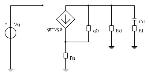

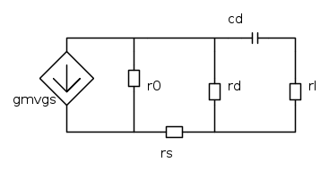

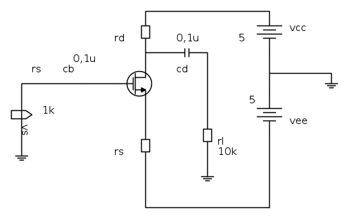

dovrei calcolare la risposta in frequenza di questo amplificatore, in pariticolare la frequenza di taglio inferiore.
Uso il metodo delle costanti di tempo di cortocircuito.
il modello equivalente dovrebbe essere questo, correggetemi se sbaglio, dove vgs = vrs.
Solo che non riesco a capire come gestire il generatore controllato.

Al posto di uppare, cosa non gradita, vedi di fare lo schema giusto e ben fatto.

non sapevo di aver sbagliato lo schema, altrimenti l'avrei postato corretto, dov'è l'errore?

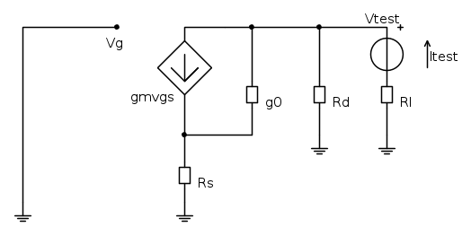

Questo dovrebbe essere lo schema corretto.
Per il calcolo della resistenza vista dal condensatore:
Devi calcolare {R_{C0}} = \frac{{{V_{test}}}}{{{I_{test}}}}
Procedi e facci sapere dove ti blocchi!

scusa ma vgs non è uguale a -vrs? (ho sbagliato a scrivere sul controllato)
mi blocco alla serie di rd con rl in parallelo a $non_so_cosa

Messaggioda Foto Utentemarioursino » 9 gen 2012, 20:56
Se ti riferisci alla resistenza sul source no, non è uguale, se ti riferisci alla resistenza di gate (che però non è disegnata, c'è solo il nome ma presumo ce ne sia una) no, nemmeno. Vgs è Vgs e basta, ossia Vs - Vrs (oppure Vg - Vrs dato che Vs = Vg con quel riferimento di massa).

Messaggioda Foto Utentemarioursino » 9 gen 2012, 20:57
Devi spiegare meglio se il problema siano le costanti di tempo o in primis la sintesi del piccolo segnale, altrimenti rischiamo di scrivere cose inutili!

Messaggioda Foto UtenteFabioamd87 » 9 gen 2012, 21:01
grazie della spiegazione, il mio problema è che non capisco come trovare la resistenza equivalente ai capi della capacità per via di quel generatore controllato.

Messaggioda Foto Utentemarioursino » 9 gen 2012, 21:07
Bè, considera che il generatore è spento..
