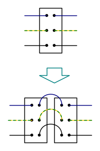

Ciao a tutti, sono nuovo del forum e avrei bisogno di un consiglio su come eseguire correttamente uno sdoppiamento di presa elettrica da muro.
La presa in questione è provvista di un solo frutto ed io vorrei portarla a due frutti.
Una volta smontata la presa per effettuare il ponte con la presa aggiuntiva mi sono accorto che alla prima ed unica presa presente arrivavano una coppia di tutti i tre cavi...
Detto questo come dovrei procedere ? Mi basta utilizzare tre di quei cavi senza necessità di creare il ponte tra i frutti ?
PS: per curiosità sono andato a smontare un'altra presa singola di casa ed in quella non erano presenti le coppie dei cavi ma solamente un unico cavo di ciascun tipo.
Grazie mille per l'attenzione. :D

La presa è da ponteggiare, perché 3 cavi arrivano e 3 cavi ripartono, se ne colleghi solo 3 o non ti funziona qualcos'altro o non ti funziona la presa in questione e qualcos'altro.

Ok perciò se ho capito bene dal frutto già presente elimino 3 cavi che collego al fungo che andrò ad aggiungere e quindi collego tra di loro i due funghi. Giusto !? :ok:

viottix ha scritto:Giusto !?
Giusto. Ma perché li chiami "funghi" ? :roll:
