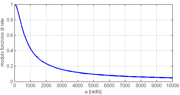

Messaggioda Foto Utenteatta11 » 10 gen 2012, 20:11
Vo=\frac { Vi }{ 1+J\Omega \tau c }
Grafico (Vo;f)
con frequenza da 0 a 5000 con
R=30 ohm
C=70microFarad
Vi=220 V
secondo voi questo riguarda i filtri come deve venire ?

Non sono pratico allora secondo me dovrei svolgere l'equazione usando la frequenza es 1000 poi 2000 ecc ecc faccio i calcolimi trovo Vo lo metto sul grafico al valore di frequenza che ho scelto ? Giusto? è normale che escono valori di Vo tipo 28V ?

Allora scusate quindi devo fare un grafico con ordinate Vo e con ascisse f
la f è variabile da 1 a 5000
Vo mi ha dato la formula che ho scritto sopra
C = 70 microFarad
Vi= 220 V
R=30 Ohm
allora dovrei fare questo grafico per vedere cosa esce fuori però non riesco a capire se ho fatto bene perche io ho convertito prima i microF poi ho usato la formula di omega ho moltiplicato 2pigreco per la frequenza che volevo usare ad esempio 1000hz e poi moltiplicavo tutto per la costante R*C poi aggiungevo 1 e quindi il risultato veniva diviso da 220 essendo la V iniziale voglio sapere se è giusto questo ragionamento ed ho trovato valori di Vo tipo 14

Messaggioda Foto UtenteLele_u_biddrazzu » 10 gen 2012, 22:47
Provo a interpretare la tua domanda... per caso vorresti tracciare il grafico del modulo della tensione Vo in funzione della frequenza? Se è come dico, considererei piuttosto la funzione di rete \dot H(\omega) così definita:
\dot H(\omega) = \frac{1}{1+j\omega RC}
Il grafico che mostra l'andamento della |\dot H(j\omega)| in funzione della frequenza permette immediatamente di valutare quanto il segnale di uscita V_{\text{out}} venga attenuato rispetto a quello di ingresso V_{\text{in}} (aspetto molto importante nello studio dei filtri).
Prendendo in considerazione i dati da te inseriti, l'andamento del modulo della funzione di rete al variare della pulsazione \omega = 2\pi f dovrebbe essere il seguente...

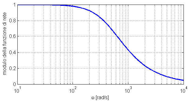

Ecco anche la versione in scala logaritmica come giustamente indicato da Foto UtenteDirtyDeeds...
Andamento del modulo della funzione di rete al variare della pulsazione (scala logaritmica).

Messaggioda Foto UtenteDirtyDeeds » 10 gen 2012, 23:10
La scala orizzontale è meglio farla logaritmica ;-)

Messaggioda Foto Utenteatta11 » 10 gen 2012, 23:13
Grazie solo che il prof come sempre ce lo fa fare in maniera arronzata perché ha detto non considerate J e comunque grazie graficamente mi trovo come te! O_/
