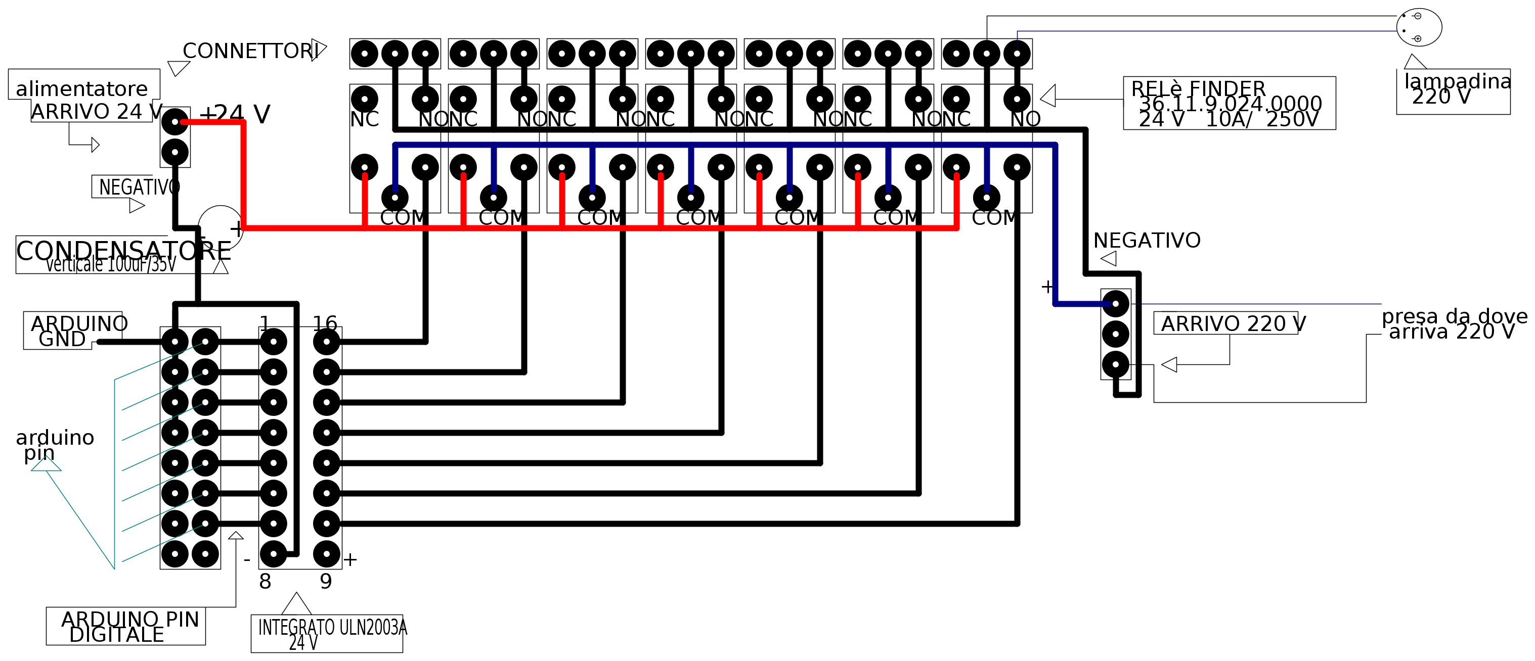

Buona sera a tutti.
Eccomi di nuovo qua, ancora con questa scheda relè per le mani finalmente ho finito di saldare tutti i fili ed ho collegato il cavo di corrente 220 V, quello dell'alimentatore 24 V, collegato i fili che vanno ad arduino sia il gnd che i pin e poi ho collegato arduino ad una pila da 9v. Ora sembra che non sia saltato niente cioè è andato tutto bene ma anche tutto male perché non funziona nulla. Arduino è acceso ma la lampadina che si dovrebbe accendere non si accende, c'è ancora qualcosa che non va.
Avete qualche suggerimento ....
Microcontrollore + scheda relè

Scusate ho caricato lo schema dove mancava un collegamento qursto che metto ora è quello che ho realizzato.

Non riesci a verificare se i relè commutano? Non è che Arduino è KO per qualche ragione o il firmware è in attesa di qualche consenso?

Durante le prove comunque puoi evitare di collegare la tensione di rete ai relè, cosi stai più sicuro
Come ha detto Paolino semmai prova a vedere se portando +5V ad un pin qualsiasi dall'1 al 7 dell'ULN2003A, senti scattare il relè oppure no.
Se lo senti scattare significa che c'è un problema nel modulo Arduino, altrimenti potrebbe esserci un problema nel collegamento dei relè.

Io cominciarei a controllare se dopo l'integrato citato, dando tensione ai vari collegamenti (uscite da 16 al 10), i rele' si eccitano; questo per controllare il circuito a valle.
Poi procederei come detto da
Se tutto, a questo punto, funziona significa che il colpevole e' Arduino.
ok dopo tantissimi controlli e ricontrolli sono riuscito a trovare uno dei difetti che non facevano scattare i relè .Avevo pensato che probabilmente era l'alimentatore che poteva essre guasto e invece no, il difetto era che il negativo che viene dal condensatore si era staccato quindi non faceva più contatto sistemato questo problema tutto contento ho riattaccato tutto e ora si sente il relè che stacca e attacca (perché ad arduino ho caricato un piccolissimo codice che ogni secono accende e spegne ) sembra che fino a qui vada tutto bene ma la lampada ancora non vuole funzionare mi sembra una cosa strana....

Se il relè scatta, presumo che il problema stia tra i contatti del relè, l'alimentazione 230VAC e la lampada.
DOPO AVER SEZIONATO LA TENSIONE DI RETE, PROCEDI A UNA VERIFICA CON IL TESTER.

simon77blitz ha scritto: ora si sente il relè che stacca e attacca (perché ad arduino ho caricato un piccolissimo codice che ogni secono accende e spegne ) sembra che fino a qui vada tutto bene ma la lampada ancora non vuole funzionare mi sembra una cosa strana....
Sembra molto strano anche a me, sempre che i collegamenti alla lampada siano stati fatti bene.
Hai provato a controllare sui rele' che tutti ricevano sui contatti sia la fase che il neutro della 230?
Attenzione a fare questa prova; si tratta di tensione di rete!
P.S. Scusa
Pultroppo oggi il tester non c'è lo me lo riportano domani sera ,comunque ho pensato che se ora i comandi che ho inpostato arrivano al relè dovrebbe essere un problema come dice Paolino di corrente 230v ,ma ho controllato tutto e mi sembra apposto ma evidentemente se ancora non si accende questa benedetta lampada c'è ancora qualcosa che non va. Ricapitolando ho la corrente che prendo da una presa di casa e questa a due fili uno in pratica dovrebbe andare al piedino centrale del relè (perché questo piedino è il COM ) poi ho collegato il piedino NO (normalmente aperto) alla lampada e l'altro filo diciamo la massa o negativo che prendo sempre da uno di questi due fili da dove viene la 230v direttamente alla lampada se sbaglio correggetemi.

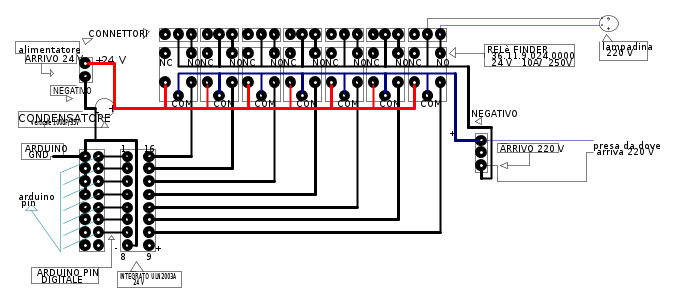

X marco438 dove va collegato il neutro della 230v sul relè a quale piedino. Cioè provo a spiegarmi meglio come ho detto prima diciamo il filo positivo ,la fase va al piedino centrale del relè che è il COM epoi ?
questo è lo schema che o fatto ma ci deve essere qualcosa che non va .
