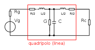

Essenzialmente il problema è quello di trasmettere
da un generatore Vg, con resistenza interna Rg,
un segnale di una certa forma mediante una linea
di date caratteristiche, terminata su un ricevitore
di resistenza Rc
Come si vede la linea è caratterizzata dalla resistenza
dei conduttori (R), dalla loro induttanza (L) e capacità (C),
nonché da una conduttanza (G) di dispersione.
Tutto questo può essere studiato con il modello indicato
(la trattazione però richiederebbe ... un articolo!)
