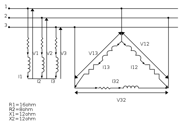

Ragazzi scusate il disegno ma non lo so fare bene comunque Mi potete risolvere questo circuito ?Perche mi blocco nella risoluzione del triangolo

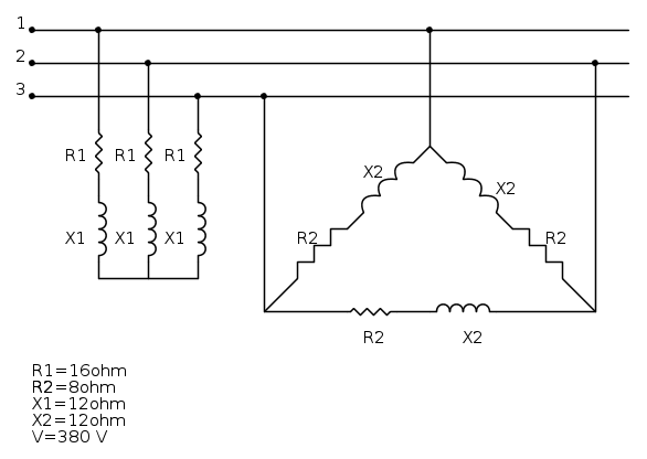

Ho aggiustato un po' lo schema di Foto Utenteatta11, correggendo i vari elementi circuitali, che, ricordo, sono presenti nelle varie librerie di FidoCadJ.
Buona prosecuzione di topic.

Grazie si volevo sapere tensioni e correnti nella stella riesco a farlo ma nel triangolo teovo qualche difficolte perche mi pare che devo prendere la tensione sull'asse x e mi imbroglio

Ho interpretato il tuo caso così:
Dove I_{13} =\frac {V_{13}}{R_2 + jX_2}
I_{12} =\frac {V_{12}}{R_2 + jX_2}
I_{32} =\frac {V_{32}}{R_2 + jX_2}
I_{1} =\frac {V_{1}}{R_1 + jX_1}
I_{2} =\frac {V_{2}}{R_1 + jX_1}
I_{3} =\frac {V_{3}}{R_1+ jX_1}
Se conosci V_{1} per esempio V_2=V_1 (-\frac {1}{2}-j\frac {\sqrt {3}}{2}) e V_3=V_1 (-\frac {1}{2}+j\frac {\sqrt {3}}{2})
Da cui ad esempio V_{12}=V_1 - V_2 ecc...
Tutto questo grazie al fatto che il sistema è equilibrato.
Sono parecchio arrugginito sui sistemi trifase quindi aspetta anche il commento dei master comunque se non ricordo male è così.
Spero di essermi reso utile
a presto. O_/

Direi che il discorso puo' essere piu' semplice, ovvero ricavati modulo ed argomento delle due impedenze Z2 di fase del triangolo e Z1 della stella, basta un V/Z2 ed un E/Z1 per ricavare i moduli delle due correnti di fase mentre per quella totale di linea potrebbe essere usato sia il circuito equivalente monofase, sia Boucherot ... il tutto, senza scomodare il calcolo complesso.
BTW per i calcoli pero' , se non viene dato il valore della tensione ed il riferimento per la terna sul piano complesso, non si puo' procedere.

Scusate forse modificando il disegno si è cancellato il valore di tensione che è uguale
Vc=380 V

Ho aggiornato lo schema, ora devi dirci come consideri normalmente orientata la terna sul piano complesso, ovvero E1 sull'asse reale o su quello immaginario?
BTW ...quali correnti vuoi conoscere? ... sono richiesti i fasori o solo i moduli ?

Considero E1 sull asse reale

E2 ed E3 sono sfasati di 120° rispetto a E1 quindi sai tutto no?
