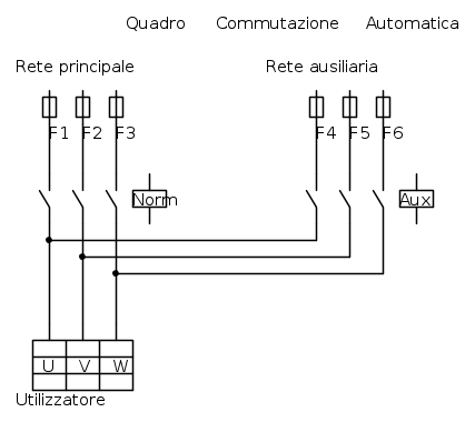

grazie nessuno sa come deve essere composto sto quadro..di scambio

Allora , immagina che dentro al quadro ci siano teleruttori , fusibili interruttori magnetotermici differenziali rele' scheda di controllo trasformatori di tensione ecc. ecc ...
Saresti in grado di costruirlo?
Forse e' meglio trovarne uno gia' fatto e magari affidarti anche all' aiuto di un bravo elettricista sempre che come dice Mike non ci sia bisogno di un progetto...

Normalissimo quadro di scambio, programmato per lavorare al contrario... La linea Normale è quella del gruppo elettrogeno e quella di Riserva sarà da ENEL.
Potresti eseguire questo tranfer:
