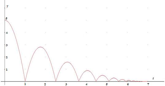

Messaggioda Foto Utentepalliit » 16 gen 2012, 0:17
Scusate, è la prima volta che provo a pubblicare un'immagine... qualcuno può dirmi, per cortesia, se come dimensioni e/o altro è a posto? (Dovrebbe essere la legge oraria della pallina che saltella)

Messaggioda Foto UtenteDirtyDeeds » 16 gen 2012, 0:31
Mi sembra vada bene: al limite, potresti ingrandire un pochino i numeri sugli assi e togliere un po' di spazio bianco di sotto.

Messaggioda Foto UtenteCandy » 16 gen 2012, 0:33
Aggiungerei di fare lo zoom sull'istante t che decreta la fine del periodo di oscillazione.

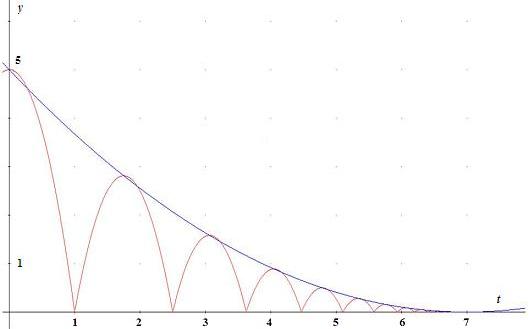

Messaggioda Foto Utentepalliit » 16 gen 2012, 16:06
Allora: questo il grafico della legge oraria, avendo posto h_{0}=5, g=10, k=9/16 in modo che la durata complessiva prevista (post [12]) per i saltellamenti sia t=7 :
pallina oscillante4.jpg (8.6 KiB) Osservato 3753 volte

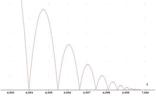

lo zoom richiesto da candy è questo (in unità ovviamente differenti):
pallina oscillante4_zoom.jpg (10.23 KiB) Osservato 3753 volte
da cui sembra evidente come le speranze di vedere la curva interrompersi con un'ultima oscillazione o simili vadano irrimediabilmente deluse: per quanto si ingrandisca il grafico in prossimità dell'ascissa t=7 ciò che si vede è sostanzialmente sempre la stessa cosa, cioè una serie di archi di parabola via via più brevi (una curva autosomigliante?).
Del resto i vertici delle suddette parabole giacciono tutti su una curva, questa:
pallina oscillante4_luogo vertici completo.jpg (10.8 KiB) Osservato 3753 volte
che è ancora una parabola, il cui vertice nel punto (7, 0) sembra star lì ad impedire un'ulteriore prosecuzione del moto oltre quell'istante.
