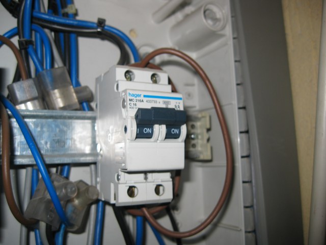

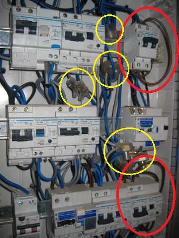

Queste foto le ho già inserite nell' articolo Pericoli elettrici in casa - Parte 1, ma il loro posto è anche questo...
Il magneto termico o il differenziale a protezione del vostro montante si rompe? Non vuol saperne di riarmarsi? Dovete scendere di notte per andare ad eseguire la noiosa manovra? Ecco la soluzione ai vostri problemi... due bei ponticelli tra morsetti di ingresso e di uscita!
Ma se proprio vi da fastidio anche la sola presenza di quell' interruttore così fastidioso che tante noie vi ha dato, perché non eliminarlo completamente e sostituirlo con dei bei morsetti volanti?
Il risultato è assicurato...
...un sacco di spazio libero extra dentro al quadro... nessuna discesa notturna per riattivare l' interruttore intervenuto...
...be, ora però sperate che MAI AL MONDO la vostra lavatrice, il vostro forno elettrico, il vostro scaldabagno, il tostapane, abbiano ad avere problemi al loro sistema di isolamento...

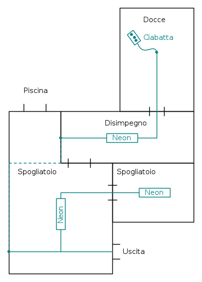

In piscina da me c'era, al centro delle docce, una ciabatta che penzolava dal soffitto.
Ovviamente i cavi a livello del suolo (tratteggio) spellati e neon senza copertura in plastica.
Miei amici giocavano a chi beccava la ciabatta più volte. Adesso, invece della ciabatta, hanno abbassato il soffitto e messo due neon. Anche quelli scoperti.
P.S. Appena ci torno posto le foto.
