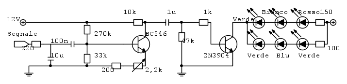

Ciao a tutti, ho realizzato un circuito che permette di far andare a ritmo di musica i led, ma ho notato che i led non arrivano mai al 100%, diciamo all' 80%. Vorrei sapere se modificando qualcosa si potrebbe avere una piena accensione dei led. Grazie a tutti quelli che mi vorranno aiutare.
All'inizio la resistenza di 220 ohm e il condensatore da 10 micro servono per realizzare un filtro passabasso, se qualcuno potrebbe spiegarmi il resto gliene sarei grato.

Dovresti specificare le caratteristiche dei led impiegati.
Mi risulta che i led bianchi e blu di solito abbiano tensione e corrente nominale maggiore degli altri; di conseguenza quelle due serie di led non possono funzionare al meglio.
Non ho guardato il resto del circutito, per il momento.

Allora io ho fatto questa prova se alla resistenza da 1 k che pilota l'ultimo transistor gli mando 12 V i led si accendono al 100%. vorrei che anche quando il circuito funzioni come music sense arrivasse ad una tale luminosità. Comuqnue ho dato al led bianco verde e blu 3V/30 mA e led rosso 2V/30 mA. Quindi calcolando le resistenze verrebbero:
Serie 1(Verde, Blu, Verde):
R= (12-9)/0,03= 100 ohm
Serie 2( Verde, Bianco, Rosso):
R=(12-8/)0,03= 130 ohm (valore standard 150 ohm)

Sei sicuro che i led verdi e rossi lavorino a 30mA?
Per le tensioni quasi ci siamo ma a me risulta che i verdi e i rossi comuni lavorino a 20mA.

Io ho sempre fatto scorrere 30 mA e mi sono trovato bene.... comunque tornando al circuito hai qualche idea?
