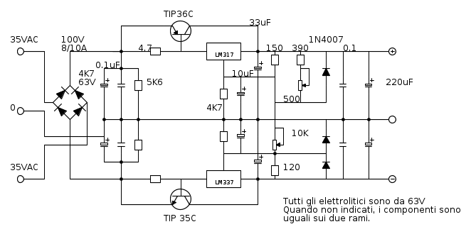

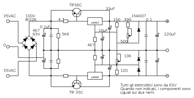

O_/ Lo schema è sempre stato l'originale , non mi sembra che siano apportate modifiche.L'unica modifica era il trasformatore che al posto di quello che erogava 35+35 , ho utilizzato quello che eroga 12+12 volt, questo perche non riuscendo a reperire gli lm 317 e 337 hvt ho utilizzato quelli normali.Se leggiamo attentamente il post , notiamo, che ad un certo punto mi viene detto che potevo utilizzare anch il trasformatore dei 35+35 volt.Ho provato ma , purtroppo mi sono andati in fumo i due diodi (1n4007)del ramo negativo . Perche non sono andati in fumo gli lm? forse non hanno fatto in tempo?

Quindi, a parte il trasformatore, mi puoi confermare che lo schema definitivo sarebbe questo?
Se si, indicaci chiaramente quali sono i problemi che hai rilevato.

x Marco438: Si lo schema è quello , i due diodi in serie tra la tensione negativa in uscita dell LM337 e la presa centrale vanno in fumo se applico il trasformatore da 35+35 volt!

Mar48 ha scritto:x Marco438: Si lo schema è quello , i due diodi in serie tra la tensione negativa in uscita dell LM337 e la presa centrale vanno in fumo se applico il trasformatore da 35+35 volt!

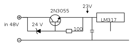

Se non sbaglio avevamo gia' stabilito come fosse critico applicare queste tensioni; se proprio vuoi adoperare quel trasformatore, l'unica soluzione e' quella di ridurre la tensione in ingresso ai due regolatori altrimenti funzioneranno sempre in condizioni non ottimali.
La soluzione potrebbe essere l'adozione di un circuito aggiuntivo simile a questo:
in modo da non sovraccaricare l'integrato e farlo funzionare entro i suoi limiti.
Al momento non ricordo quale corrente forniscano i tuoi due trasformatori (se la dici possiamo chiarire meglio), quindi il circuito postato e' indicativo per quanto attiene il transistor impiegato e la tensione da ottenere.

posso anche fare quella modifica , però mi dovete postare lo schema modificato.Quella modifica vale solo per la parte positiva , ma , per quella negativa?

Ma tu sei sicuro dei collegamenti che hai fatto?
Perche' non ci fai vedere una fotografia della realizzazione?
Mar48 ha scritto:posso anche fare quella modifica , però mi dovete postare lo schema modificato.
Hai lo schema originale, hai quello della modifica; perche' lo schema definitivo non te lo fai da solo, cosi' vediamo come adoperi Fidocadj?
