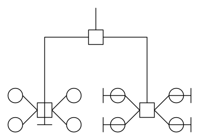

A mio avviso una buona soluzione potrebbe essere questa.
Dove quello in alto è un PARTITORE, sicuramente di tipo induttivo e preferibilmente con connettori F.
Dal catalogo Fracarro, il modello è: PA2
I due DERIVATORI a 4 derivazioni invece potrebbero essere dei DE4-12.
Le uscite passanti dei derivatori sono chiuse con 75 ohm.
Le prese sono tutte FINALI=DERIVATE=DIRETTE (attenuazione 0dB)
A spanne e SENZA considerare la perdita dei cavi, rispetto all'ingresso del partitore, sulle prese hai circa -17 dB

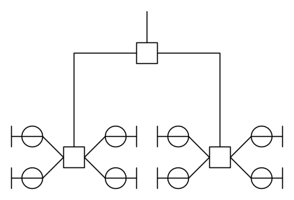

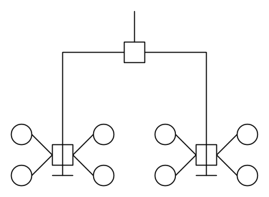

Questa soluzione però, pur essendo valida, ti costringe a sostituire tutte le prese.
Se vuoi PROVARE a mantenerle, potresti usare al posto dei due derivatori, due partitori a 4 uscite (es. PA4), in questo modo:
Con questa soluzione hai bisogno di un po' più di segnale in ingresso perché hai più attenuazione nella distribuzione, però l'unica cosa che devi acquistare è un PA4, quindi risulta molto più economica.
Tutte le prese passanti devono essere terminate con un resistore da 75 ohm.

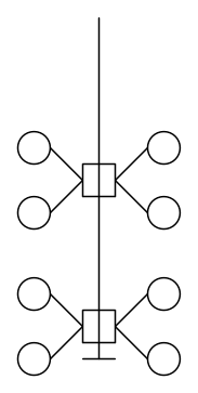

Un'ulteriore soluzione potrebbe essere questa:
Unica calata (elimini il partitore in alto) e usi due derivatori, vanno benissimo due DE4-12 (oppure se vuoi bilanciare un po' meglio un DE4-14 in alto e un DE4-12 in basso)
L'ultimo derivatore sempre con l'uscita passante chiusa a 75 ohm e sempre prese con 0dB di attenuazione.

[4] Re: Impianto TV
Messaggioda Foto Utenteangus » 18 gen 2012, 12:48
Se non vuoi "modificare" la parte non tua, puoi fare anche una cosa mista, in questo modo...
Ovviamente però l'impianto risulterà sbilanciato...

[6] Re: Impianto TV
Messaggioda Foto Utenteangus » 18 gen 2012, 13:00
marco_ok ha scritto:preferisco mettere due derivatori identici a 4 prese uno per appartamento così l'impianto è il più bilanciato possibile, e le prese mi sostituisco solo le mie nel mio appartamento.
Così peggiori ancora lo sbilanciamento.
perché sostituendo il partitore con un derivatore, hai un'attenuazione in derivazione di 12dB invece che 5dB.
Dove lasci il PARTITORE, lascia pure le prese PASSANTI così come sono.
Dove metti il DERIVATORE, cambia le prese e mettile FINALI.

[8] Re: Impianto TV
Messaggioda Foto Utenteangus » 18 gen 2012, 13:10
marco_ok ha scritto:Così ci siamo?
Direi di si. Come da schema del post [4] (che ora è visibile)
Ripeto: in questo modo l'impianto risulta sbilanciato, nel senso che le prese del tuo appartamento avranno più segnale di quelle dell'altro appartamento, ma la differenza dovrebbe essere tollerabile.
