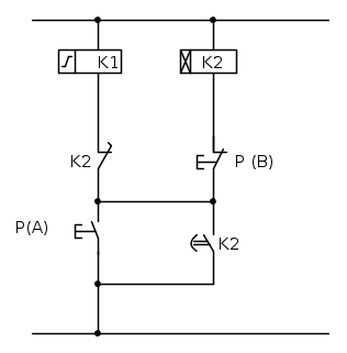

Messaggioda Foto Utenteattilio » 20 gen 2012, 11:52
Ne sparo una io... :mrgreen:
K1 è un relè a ritenuta (o relè interruttore) che attivato dal pulsante P (A) attiva il carico (D, non presente nello schema) e allo stesso tempo manda in autoritenuta il relè K2 (con ritardo all' eccitazione). Questo tempo di ritardo va regolato al minimo, in modo che una volta attivato il carico (D), il contatto N.C. (ritardato) di K2 si apra e inibisca il pulsante P (A) ai successivi comandi, nello stesso momento anche il contatto N.O. di K2 si chiude autoritenendo il relè K2 che rimane in quella posizione (coi contatti commutati) finché la sua bobina risulta alimentata, ovvero finché non si agisce sul pulsante P (B), che fa cadere l' autoritenuta di K2 richiudendo il suo contatto N.C. e riabilitando il pulsante P (A) per la successiva commutazione.
Nota: Non sono nelle ottimali condizioni di lucidità in questo periodo e quindi potrei anche avere sparato un' emerita caxxata, soprattutto riguardo al funzionamento o meno di tale circuito. Abbiate pazienza :(

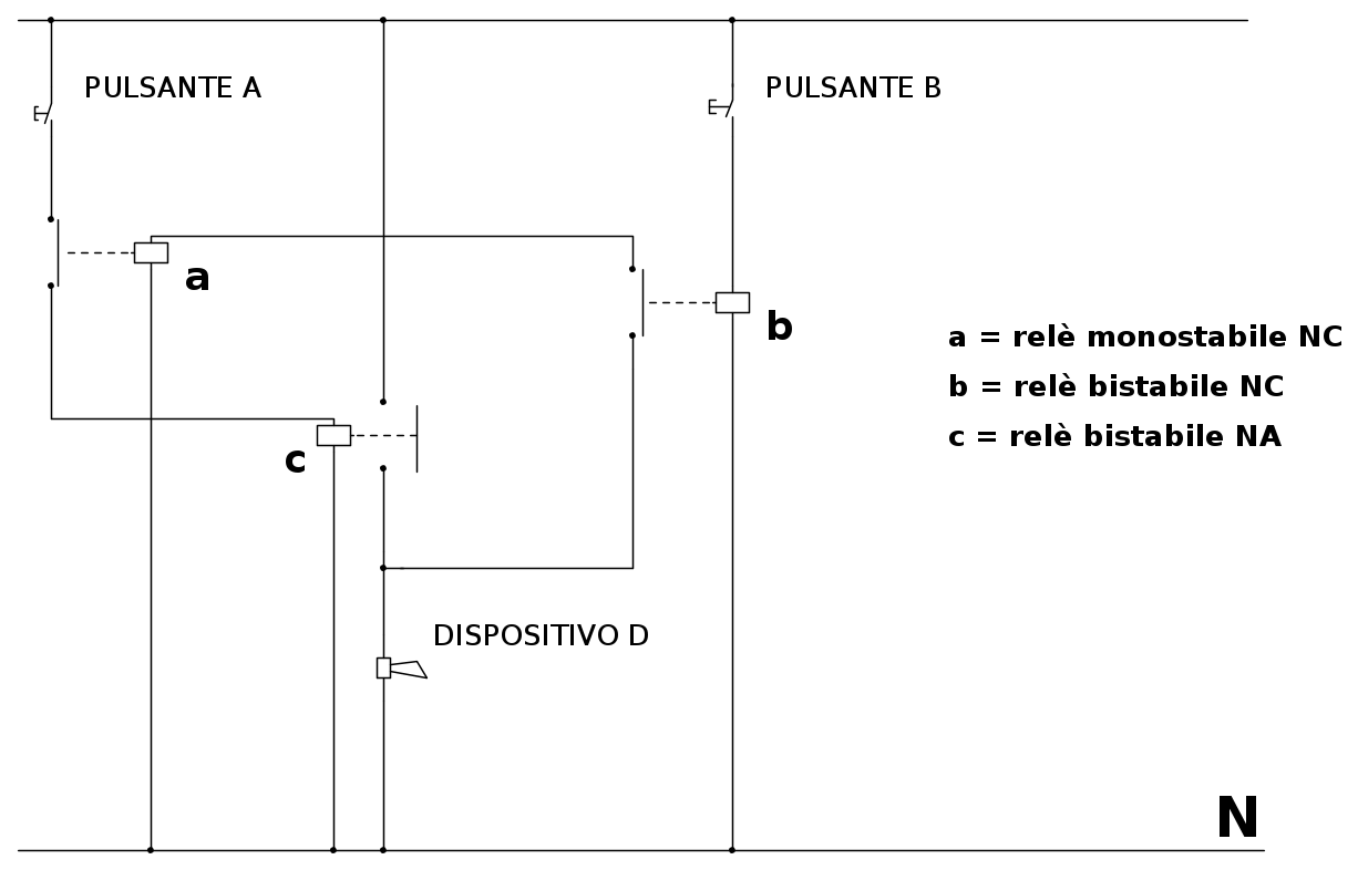

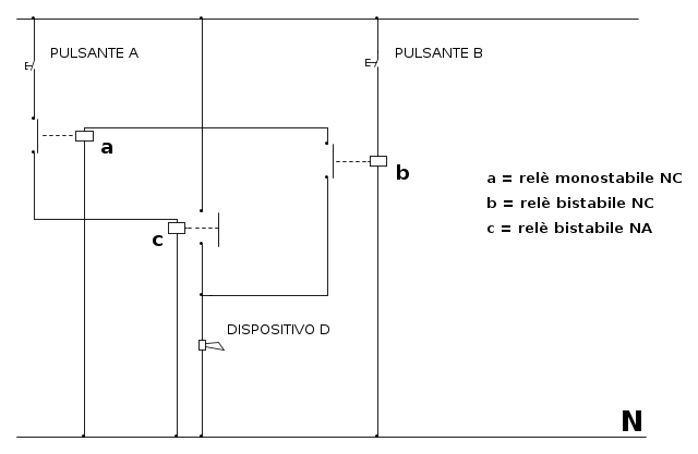

Grazie a tutti per le varie risposte. Siete gentilissimi.
Mi chiedevo se questo "schema" (non guastiamogli il nome :D ) potrebbe funzionare...
Inciso che valgono sempre le mie considerazioni con cui concludevo il mio precedente messaggio
Riguardo al tuo schema con tre relè, sembra potere funzionare come desideri.

[14] Re: Attivazione/Disattivazione dispositivo elettrico
Messaggioda Foto UtenteGuidoB » 20 gen 2012, 15:58
tixy ha scritto:Mi chiedevo se questo "schema" (non guastiamogli il nome :D ) potrebbe funzionare...
Ciao Foto Utentetixy,
sì, direi che funziona fino a quando silenzi la sirena premendo il pulsante A per la seconda volta.
Però se dopo questo vuoi riportarti alle condizioni iniziali, devi premere un'altra volta il pulsante B, altrimenti il pulsante A resterà costantemente abilitato.

[15] Re: Attivazione/Disattivazione dispositivo elettrico
Messaggioda Foto Utenteattilio » 20 gen 2012, 16:08
CVD... infatti avevo visto male!
In effetti dopo il primo ciclo di tacitazione, il contatto (disegnato NC) di b rimane aperto inibendo il pulsante A.

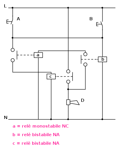

[16] Re: Attivazione/Disattivazione dispositivo elettrico
Messaggioda Foto Utentetixy » 20 gen 2012, 21:34
...e così potrebbe funzionare?

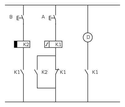

[17] Re: Attivazione/Disattivazione dispositivo elettrico
Messaggioda Foto Utenteangus » 20 gen 2012, 21:45
Ti può andare bene avere un certo tempo "limite" tra quando premi B e quando andrai a premere A per spegnere D?
Se si, il mio schema del post [3] potrebbe tornarti utile (2 relè).

[18] Re: Attivazione/Disattivazione dispositivo elettrico
Messaggioda Foto Utentetixy » 20 gen 2012, 22:04
angus ha scritto:Ti può andare bene avere un certo tempo "limite" tra quando premi B e quando andrai a premere A per spegnere D?
...forse si, solo che non ho avuto modo di andarmi a vedere come funzionano i relè che mi hai indicato tu, e quindi non ho ben chiaro in mente se l'utilizzo "a tempo" può fare al caso mio.
Se ne hai la possibilità e se non ti scoccia (ma soprattutto se si può fare), potresti farmi un disegno sul modello che ho fatto io, oppure spiegarmi passo dopo passo come funzionano "quei" relè?

[19] Re: Attivazione/Disattivazione dispositivo elettrico
Messaggioda Foto Utenteangus » 20 gen 2012, 22:11
Certamente!
K1 è un relè con ritenuta. Quello che tu chiami (credo) bistabile.
K2 un relè con temporizzazione alla ricaduta, cioè una volta eccitato resta in quello stato per un tempo t, per poi tornare al suo stato iniziale.
Premendo il pulsante A, si eccita la bobina di K1 che chiude il contatto e alimenta il carico. Parallelamente "abilita" anche la bobina di K2 e "autoesclude" la bobina K1. In questo modo, anche se premo ancora A non succede nulla.
Posso però premere B. Se lo faccio si eccita K2 che mi "riabilita" la bobina K1 per un certo tempo t.
In quel lasso di tempo, ho la possibilità di premere il pulsante A, che riporta il tutto allo stato iniziale, cioè apre il contatto sul carico, spegnendolo, e richiude il contatto K1 che alimenta la bobina K1.
A meno di errori... dovrebbe funzionare.

[20] Re: Attivazione/Disattivazione dispositivo elettrico
Messaggioda Foto Utenteattilio » 20 gen 2012, 22:19
Foto Utenteangus, come già detto, non è un periodo buono (ho i neuroni in ferie)... pensi che lo schema del messaggio [11] vada ugualmente bene?
