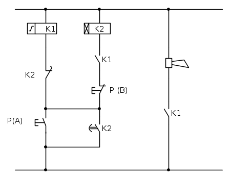

Messaggioda Foto Utenteangus » 20 gen 2012, 22:30
Attilio ha scritto:pensi che lo schema del messaggio [11] vada ugualmente bene?
Devo dire la verità che lo avevo guardato anche oggi pomeriggio, ma mi ero perso a metà spiegazione... ma ero di fretta.
ora l'ho riguardato... e, compatibilmente con lo stato dei miei neuroni, sembra ok. :ok:
Foto Utenteangus
8.475 4 6 9
Messaggi: 4170
[22] Re: Attivazione/Disattivazione dispositivo elettrico
Messaggioda Foto Utenteattilio » 20 gen 2012, 22:39
Grazie :mrgreen:
Allora facciamo così, se c'è qualcuno con neuroni "certificati" che ha qualcosa da contestare ai nostri... vabbè.. al mio schema, lo faccia ora o mai più :mrgreen:
ed è subito sera
Salvatore Quasimodo
Foto Utenteattilio
61,5k 8 12 13
Messaggi: 9175

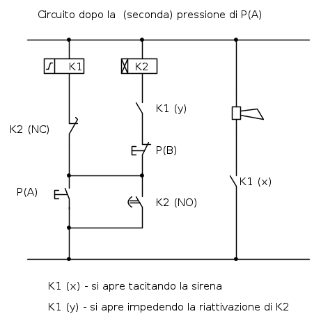

[23] Re: Attivazione/Disattivazione dispositivo elettrico
Messaggioda Foto UtenteGuidoB » 21 gen 2012, 12:58
Attilio ha scritto:se c'è qualcuno con neuroni "certificati"...
:lol:
Ciao Foto Utenteattilio, per comodità riporto di seguito il tuo schema:
Secondo me funziona tutto fino alla seconda pressione sul pulsante A. Però a questo punto il relè K2 viene attratto di nuovo, e disabilita di nuovo il pulsante A. Per riportarsi alle condizioni iniziali è necessaria una ulteriore pressione sul pulsante B.
Credo che potresti risolvere aggiungendo un contatto NA di K1 in serie alla bobina di K2. Con un ritardo all'eccitazione di K2 sufficiente, alla seconda pressione del pulsante A, K1 dovrebbe tornare a riposo e aprire il suo contatto NA prima che K2 riesca a eccitarsi.
Ricontrolla quanto dico perché sono un po' fuso stamattina e non "certificato" ... :mrgreen:
Foto UtenteGuidoB
17,8k 7 12 13
Messaggi: 2811
Località: Madrid

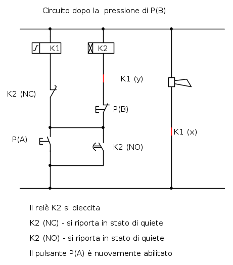

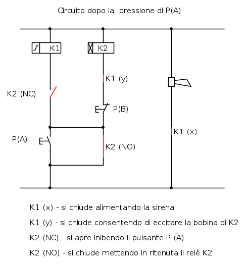

[29] Re: Attivazione/Disattivazione dispositivo elettrico
Messaggioda Foto Utenteattilio » 21 gen 2012, 19:48
Dunque, dando per assodato lo schema con "circuito a riposo" (il precedente che tu stesso hai ri-postato), passiamo direttamente al primo step:
FASE 1
Il seguente schema illustra lo stato dei contatti successivamente alla pressione del pulsante P (A). In rosso sono evidenziati i contatti commutati.
FASE 2
Abbiamo appena lasciato il circuito con P(A) inibito, vediamo ora cosa accade premendo il pulsante P(B):
FASE 3
A questo punto, tacitiamo la sirena, premendo nuovamente P(A) e vediamo cosa succede:
A questo punto, dovremmo ritrovarci nelle condizioni di partenza, col circuito pronto ad un' altra sequenza di manovre.
Resta da verificare che durante le transizioni (Fase 2 e Fase 3) durante la commutazione dei contatti di K2 (ritorno allo stato di quiete) non si venga ad avere un' attivazione involontaria del relè K1 che taciterebbe la sirena prima del "secondo" comando di P(A), ma penso di no.
Fammi sapere se ora la cosa è un po' più chiara di prima...

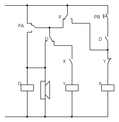

[30] Re: Attivazione/Disattivazione dispositivo elettrico
Messaggioda Foto UtenteCox » 23 gen 2012, 12:31
Siccome mi piace quando non è indispensabile evitare l'utilizzo di temporizzatori o relè con funzioni particolari e mi piace anche utilizzare il minor numero di componenti possibile in quanto costa meno e c'è meno roba che si rompe avrei pensato a questo.
fa esattamente le funzioni che occorrono, l'unico componente diciamo... particolare, è il pulsante A che dovrà essere del tipo con contatto in scambio anzichè semplicemente normalmente aperto, per i relè andrà bene qualsiasi tipo di monostabile reperibile in commercio con tensione di lavoro a scelta, utilizzando lo schema in questo modo la tensione del diffusore acustico sarà uguale a quella che si utilizzerà per alimentare i relè.
Foto UtenteCox
333 2 6
Messaggi: 320
