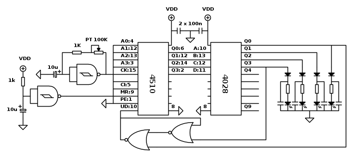

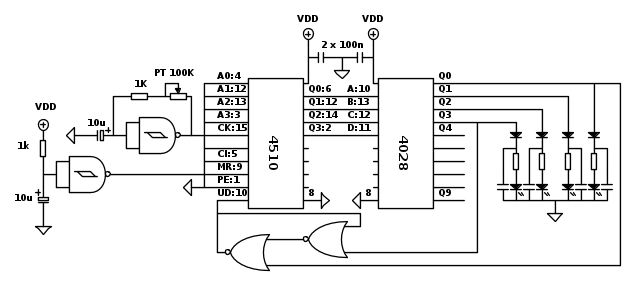

Per ora ho fatto su simulatore sfruttando il tuo oscillatore modificandolo di poco, più che altro con il valore della resistenza, un circuito con 4 oscillatori collegati ad una NOR con un piedino a massa.
Nell'uscita ho messo il diodo LED e sembra fare una sequenza del genere
0-0-0-0
1-1-1-1

PhantomEagle ha scritto:Scusami tanto, ma non riesco a capire questa parte ...
Lo schema del circuito che devi montare è questo:
La sequenza ciclica a valori in notazione decimale è
1 - 2 - 4 - 8 - 4 - 2 - 1
Il circuito lo puoi alimentare con una pila da 9V così
Devi sempre tener conto della carica della batteria in Ah per la durata della medemisa.

Messaggioda Foto UtentePhantomEagle » 21 gen 2012, 12:48
Sì, per la batteria ho risolto sta notte poco dopo il mio ultimo post ma grazie comunque ;)
Ho guardato il datasheet del 4510, ma dallo schema che mi hai postato non si vedono i nodi e quindi non riesco a capire come collegarli, cercando in internet ho trovato questa soluzione:
P1,P4, PE, R e CT a GND; P2, P3 al MR; UD alle 2 NOR ed infine il CLOCK all'oscillatore
è corretto?
nulla, prima non funzionava, ora conta si accendono tutti uno dopo l'altro da destra a sinistra, poi da sinistra a destra ^^
ultimissima domanda, diminuendo il valode del condensatore del RC dove è collegato il LED, ho notato che questo diventa più rapido, il motivo lo so, ma mi chiedevo... sul simulatore ci mette circa 2 secondi fra l'accensione d'un led all'altro; il clock è al massimo delle oscillazioni regolate col trimmerpotrebbe essere il simulatore che non lo porta ad una velocità maggiore oppure quella è la più rapida possibile?
PS. i Condensatori dell'RC l'ho dovuti portare a 0,10pF x raggiungere questa velocità.

[15] Re: Problema accensione LED in sequenza
Messaggioda Foto Utentesimo85 » 21 gen 2012, 19:22
Il simulatore per natura non è mai preciso con le temporizzazioni, a meno che si tratti di grafici.. Non farci caso, anzi, non usarlo proprio, prima apri il libro di elettronica ed i datasheet, che è meglio. Non si impara elettronica, elettrotecnica etc. al computer, a meno di visitare molto spesso EY :)
Non ho capito cosa non hai capito rispetto ai nodi..
La massima frequenza ammessa per l'oscillatore è quella sopportata dal contatore, se non erro siamo dalle parti di qualche MHz, vedi il datasheet, quindi immagino che tu i LED li vorrai vedere scorrere giusto?

Messaggioda Foto UtentePhantomEagle » 21 gen 2012, 22:38
Tutto risolto, grazie comunque! ^^
sì, il problema era appunto del simulatore, dopo l'ora di pranzo ho dato nuovamente un occhiata ai datasheet ed ho risolto i miei dubbi, poi però sono uscito e non ho modificato il mio post precedente :-P
