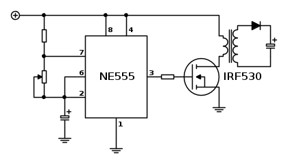

Navigando in internet sono venuto a conoscenza del MOSFET, transistor unipolare che dovrebbe avere tempi di commutazione brevissimi rispetto al normale BJT.
Quello più economico che ho trovato è il IRF530 (datasheet: http://www.datasheetcatalog.org/datasheet/fairchild/IRF530.pdf), quindi ecco il nuovo schema:
Secondo voi potrebbe funzionare meglio?

Il funzionamento di un componente non è un dato assoluto, ma relativo. In questo caso dipende da alcuni fattori importanti da valutare:
- massima corrente di drain;
- tensione minima di spegnimento;
- induttanza del trasformatore e frequenza minima dell'oscillatore, con eventuale resistenza di limitazione del corto circuito;
Insomma, i circuiti si progettano, non si assiemano componenti così, tanto per fare. Se non li si sa progettare, meglio chiedere prima di montare qualunque cosa.
Nel tuo caso, quale è il range di frequenaza desiderato? Che caratterisitche ha il trasformatore usato?

Dunque il range di frequenza preciso non lo so, lo regolo con il trimmer da 10kΩ collegato all'oscillatore fino ad ottenere un risultato buono (in pratica cerco la frequenza alla quale il condensatore si carica più velocemente).
Il trasformatore usato ha primario 230V, secondario 15V, però lo collego al contrario in modo da elevare la tensione invece che ridurla. L'induttanza x ora non la conosco (vedrò se riesco a misurarla), però so che la resistenza ohmica del secondario è compresa tra 3Ω e 5Ω, quindi la corrente di drain dovrebbe essere compresa tra:
Imin = 12V/5Ω = 2,4A
Imax = 12V/3Ω = 4A
Valori che rientrano nel limite del mosfet IRF530, che supporta una corrente di drain di 14A max.

Diciamo che data la "bassa professionalità" di questo metodo (senza offesa, anzi), la soluzione è accettabile. Mi raccomando, quel condensatore è potenzialmente letale, alimenta il circuito solo se sei sicuro di quel che stai facendo.
