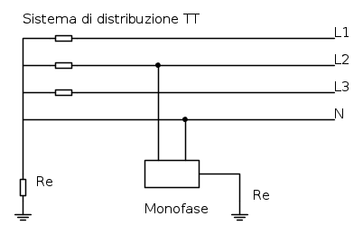

Salve ragazzi, vorrei porvi una domanda che mi assilla da parecchio tempo
,un impianto BT( 220 V ) che abbiamo tutti in casa,praticamente il conduttore di fase porta la corrente in casa, il neutro che e' il conduttore di ritorno della corrente dove va a finire?

La tua domanda forse allude ad una tua visione "idraulica" del sistema? Il conduttore di fase porta la corrente a casa che, una volta usata si può scaricare liberamente... ma dove?
In verità non è così. Mantenendo la tua visione "idraulica" l'energia elettrica non si propaga per via fluidi accumulabili, quindi, sommariamente, tutta la corrente che entra in casa deve subito tornare al generatore.
Insomma, immagina che il generatore sia una pompa senza accumulo. Se vuoi fare girare dell'acqua devi per forza ripescare quella mandata; ovvero, si parla di circuito chiuso.
La corrente elettrica quindi non viene "usata". Ne consegue che non viene "dispersa". Ma viene sfruttata, come, se vogliamo, mezzo di trasporto per l'energia.
D'altro canto, e se ne fai mente locale, lo capisci da solo, dai conduttori elettrici non fuorisece nessun liquido, nessun metallo. Nulla.

Ciao candy, grazie mille per la risposta,sei stato chiarissimo, la mia visione era elettrica,io pensavo che la corrente elettrica che noi usiamo a casa ritornasse nella cabina dell'enel e scaricava all'impianto di terra(secondo il mio ragionamento il "consumo" di corrente era proprio a terra) della cabina stessa
a questo punto l'ente erogatore cioe' l'enel per esempio, se circola sempre la stessa corrente,non costa quasi nulla a loro per il trasporto di energia nelle nostre case?

Il ragionamento è indubbiamente più complesso. Però stai confendendo e mischiando le carte. Ora parli di costi di trasporto. E' indubbio che per chiunque sia, il trasporto deve "costare" il meno possibile, ovvero, si deve poter far pagare all'untente il più possibile di quello che si è prodotto.
Ma cosa si è prodotto? Cosa si è usato? La corrente? No, la corrente no, non la si usa e non la si consuma. La corrente elettrica viene solo sfruttata come vettore di energia. Non è ne del cliente, ne del distributore di energia elettrica. E' solo un "fenomeno" che però si presta bene al trasporto di energia tra luoghi diversi.
Il produttore trasforma energia, sopratutto dai combustibili, per riuscire a far si che la corrente si manifesti e circoli nei conduttori, il cliente la costringe nei suoi elettrodomestici per trasformare l'energia che possiede in altre forme: calore, luce, movimento, ecc.

Riguardo la domanda iniziale, devi vedere il carico nel suo complesso, ovvero facente parte di un sistema trifase con neutro.
