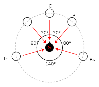

caio a tutti amici..a me servirebbe una consulenza.
In poche parole un mio amico sta facendo un appartamento,sta predisponendo nelle varie stanze le casse e l' impianto sourraund nel salotto.Il problema è il seguente: lui vorrebbe concetti più chiari senza sparare le casse dove gli pare col problema che non si senta bene, ora siccome in zona non ci sta un proffesionista che faccia solo queste cose ma semplici ellettricisti che sanno qualcosa in linea di massima.
A lui gli iteresserebbe avere misure più dettagliate altezza distanza ecc. Ora alcuni gli hanno detto che basta mettere 2 casse per stanza ad un' altezza di 2 metri distante tra loro di 3 metri, mentre per quanto riguarda li sourraund di mettere 4 casse laterali a 120 centimetri una centrale ecc. come ben avrete capito non ha una guida ben chiara e precisa da seguire, ora io mi domando è possibbile che non si trovi uno che faccia queste cose o un negozio che possa dare una guida o un sito dove ritovare qualcosa un manuale o qualche altra cosa?????se mi potete essere di aiuto vi ringrazio anticipatamente comunque mi trovo nella provincia di catanzaro O_/

Non è poi così difficile.Acquistando un impianto home teather, hai a disposizione di 4 altoparlanti.. 2 frontali e due posteriori, un centrale e un subwoofer (5.1) le misure precise non ci sono.. l'importante è che siano all'incirca 2 metri di altezza e puntate tutte al centro della stanza.. quindi ti converrebbe metterle agli angoli.. per un acustica perfetta alcuni impianti offrono delle configurazioni di taratura degli altoparlanti, in modo da regolare il tuo impianto a seconda della tua posizione. Detto ciò, non c'è alcun altro vincolo.. se non la metratura della camera. Per quanto riguarda i cavi devi passare, per ogni canale, una piattina rosso-nera per diffusore.. ;) Se hai problemi io sono qua ;)

Oltre ai consigli che ti hanno già dato, puoi seguire la disposizione convenzionale raccomandata per gli impianti Surround. :-)
Lo spettatore S si trova al centro di un cerchio immaginario (surrounded vuol dire, appunto, circondato) nel quale sono distribuiti i diffusori secondo le angolature che ti ho riportato. Questa è la disposizione che viene professionalmente implementata nelle sale equipaggiate per il Surround 5.1.
I diffusori frontali dovrebbero essere posizionati, come ti dicono, in modo da essere circa alla stessa altezza della testa dello spettatore. Il centrale può essere abbassato o alzato senza problemi, se necessario (dato che spesso è lo schermo a stare a quell'altezza).
I canali posteriori, invece, possono anche essere montati in alto (a qualche decina di cm dal soffitto): se non ricordo male, la stessa THX raccomandava fortemente questa disposizione.
Il subwoofer (LFE) può essere posizionato in vari modi, ti consiglio di cercare la sua posizione sperimentalmente. In linea di massima, se posizionato in un angolo, i bassi vengono piuttosto enfatizzati.
