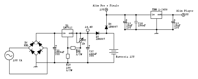

Quanto dici non e` giusto. A parte che i circuiti elettronici sono alimentati in continua, la causa di una instabilita` non e` di certo il fatto che l'alimentazione e` in alternata oppure che c'e` del ripple sulle alimentazioni.
La causa dell'instabilita` e` che l'impedenza dell'alimentatore non e` sufficientemente bassa e i circuiti di ingresso hanno una reiezione alle variazioni della tensione di alimentazione che e` troppo bassa (PSRR scarso). Attraverso i collegamenti di alimentazione si crea un altro percorso di retroazione, che accoppia i finali al premplificatore, e questa retroazione e` positiva causando instabilita`.
IsidoroKZ ha scritto: l'impedenza dell'alimentatore non e` sufficientemente bassa
in effetti l'alimentatore è un carica batteria
IsidoroKZ ha scritto: e i circuiti di ingresso hanno una reiezione alle variazioni della tensione di alimentazione che e` troppo bassa (PSRR scarso).
Quindi devo prevedere maggiori capacità sull'alimentazione per fornire un po' di riserva, giusto?
Primo schema a FCD... non picchiatemi...
alienspice
18 4 - New entry

... ilche equivale a mettere un elettrolitico fra i piedini di alimentazione del finale ... o no?
Inoltre ti faccio notare come il TDA 2005 e' un finale capace di fornire una corrente sul carico di 4.5 A di picco e di 3.5 A ripetitiva. Oh ohh
Una batteria ci vuole sempre ... quindi forse D8 ....

Lelettrico ha scritto:ilche equivale a mettere un elettrolitico fra i piedini di alimentazione del finale ...
Già.... adesso provo a vedere dove infilare un 1000uF sullo stampato
Lelettrico ha scritto:Una batteria ci vuole sempre ...
si soprattutto quando si progetta una apparecchiatura che deve iniziare a funzionare quando manca la corrente
Lelettrico ha scritto:quindi forse D8 ....
mmmh, in effetti, l'apparecchiatura è fatta per lavorare a batteria, ma potrebbe dover funzionare anche a rete elettrica quinfi anche D7 diventa piccolo.
Non mi sono mai soffermato sulle specifiche del 1N4007, l'ho sempre messo dove c'era un po' di assorbimento ma non troppo.
Che diodo metto?

Per ponte rettificatore io (personalmente) metterei un KBH2504, non perche' sia un 400V 25 A ma perche' si trova in tutti negozi di elettronica. Come per magia anche se non lo hanno ti danno un equivalente.
Ma la cosa piu' importante e' il filtraggio, quando hai potenze cosi' elevate a tensioni cosi basse (ti ricordo che e' un ampli per auto quindi a 12 V) piu' "microfarad metti e piu salute godi.
Se si potesse un 4700 o addirittura un 10000 uF subito dopo il ponte. Se a tutti i costi vuoi regolare (ed e' bene) a 12 V meglio usare una delle configurazioni con BJT e LM che hanno una maggiore flessibilita' e corrente elevata.
La questione del diodo verso la batteria, un diodo come 1N4007 e' un diodo da 1 A massimi, personalmente quando mi capita uso ancora un KBH2504 (quindi un ponte) unendo le due alternate (che diventano la freccia del diodo o anodo ) e usando l'uscita + come catodo (la stanghetta del diodo). Si fa' in quanto i quattro diodi sono matchati (uguali cadute dirette). Ma qui .... puoi usare RS components e scegliere un diodo con la minima caduta diretta e con corrente 4-5A. MA ma ... se ben guardi ... se togli D8 non cambia niente o quasi. Anzi, non sprechi + potenza a causa della caduta Vf, inevitabile in ogni diodo.
Certo che se lo fai andare piano, questo TDA, anche l'assorbimento sara' piccolo e quindi potrebbe bastare un ricaricatore (come tentavi di fare) con un bel elettrolitico, per abbassare appunto l'impedenza interna dell'alimentatore, ed evitare il motor boating. E' vero tutto quello che ti avevano detto prima, vero e sacrosanto MA tu avevi la bootstrap (DS=>10 uF) e lo alimentavi con un alimentatore veramente insufficiente.
E' una imprecisione del DS, che mette un 10 uF o addirittura un 0.1 nF per la bootstrap ed un 220 uF per la non-bootstrap. Ci sono cascato anchio, ecco perche' e' stato come un dejavu' e appunto suggerivo di fare la prova di aggiungere una grossa capacita' in parallelo alla Vcc dell'integrato. Comunque se filtrando il pre ti sparisce il motorboating ... puo' anche andare bene cosi ... in ogni caso una grande capacita' garantisce che alle frequenze basse la Vcc dell'ampli cali il meno possibile riducendo cosi' la distorsione alle basse frequenze.
Etc ...

Appunto! Se deve andare a rete l'alimentatore deve essere "come una batteria"
Si e' aperto recentemente un altro thread per la realizzazione di un ali per TDA 2050 o simile.
Personalmente metterei un post-regolatore per evitare ogni fonte di ronzio, ma per cominciare anche il semplice ponte e condensatore da 4700uF puo' bastare.
http://www.electroyou.it/phpBB2/viewtopic.php?f=13&t=32090
Tornando al tuo caso

Lelettrico ha scritto:E' una imprecisione del DS, che mette un 10 uF o addirittura un 0.1 nF per la bootstrap ed un 220 uF per la non-bootstrap.
Quasi tutto chiaro ma non questa... nel DS vedo solo capacità di BS da 100uf...che ho preso ad esempio paro, paro, magari il condensatore anti ripple può essere un po' piccolino
Dopodichè per quanto riguarda la ripple rejection dell'alimentazione generale, in condizione di funzionamento dell'amplificatore con presenza della tensione di rete (raro, non è lo scopo dell'apparecchiatura) pensavo di essere tranquillo vista la batteria.
Lelettrico ha scritto:Personalmente metterei un post-regolatore per evitare ogni fonte di ronzio, ma per cominciare anche il semplice ponte e condensatore da 4700uF puo' bastare.
Considera però che l'alimentatore da rete è utilizzato come carichino in tampone.
Grazie, inizio a fare un po' di prove
