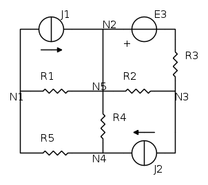

Avendo il seguente circuito:
Il quesito è quello di calcolare le potenze uscenti dai 3 generatori (conoscendo i valori di tutti i bipoli passivi ed i valori di J1,J2 e E3).
La mia idea è quella di utilizzare il metodo dei poteziali ai nodi, calcolandomi così la d.d.p. ai capi dei vari generatori per poi poter ricavare le potenze con P=V*J per ogni generatore. Ovviamente per il generatore di tensione (che rappresenta un lato anomalo) ricavo il generatore di corrente equivalente ed aggiungo un'equazione al sistema.
Il problema è che non mi vengono i risultati dovuti. Fino ad ora non credo di aver fatto errori concettuali, quindi suppongo che l'errore si trovi nel modo in cui applico il metodo dei potenziali ai nodi.

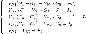

Il sistema che vengo a scrivere (ponendo il potenziale del nodo 5 V_{5}=0 ) è il seguente:
\begin{cases}
 & \text{} V_{N1}(G_{1}+G_{5})-V_{N4}\cdot G_{5}=-J_{1} \\
 & \text{} V_{N2}\cdot G_{3} - V_{N3}\cdot G_{3}=J_{1}+J_{3} \\
 & \text{} V_{N3}(G_{3}+G_{2}) - V_{N2}\cdot G_{3}=-J_{3}-J_{2} \\
 & \text{} V_{N4}(G_{5}+G_{4}) - V_{N1}\cdot G_{5}=J_{2} \\
 & \text{} V_{N2}-V_{N3}= E_{3}
\end{cases}

Tanto per cominciare N2 e N5 possono essere considerati coincidenti per quanto riguarda i potenziali e tra N2 e N3 non c'e' solo E3 ... e per quanto riguarda il ramo con E3 e R3 non serve trasformarlo.
BTW su N5 indica un punto di connessione .

Mi chiedo:
a) perche' usare quei "nomi" per i potenziali? ... x y z non renderebbe piu' semplice la scrittura delle equazioni?
b) perche' usare quattro equazioni quando ne basterebbero 3? ... i lati "anomali" non esistono! ;-)
c) perche' mai la tensione ai capi di E3 dovrebbe essere pari alla differenza di potenziale fra N2 e N3?
d) perche' sei convinto di aver sbagliato? ...
z) ma non avevi risolto?

Tanto per farti vedere come intendevo scrivere le tre KCL ai nodi x,y e z della rete
\left\{ \begin{align}
  & J_{1}+xG_{1}+(x-y)G_{5}=0 \\
 & (x-y)G_{5}+J_{2}-yG_{4}=0 \\
 & J_{2}+zG_{2}+(z+E_{3})G_{3}=0 \\
\end{align} \right.
