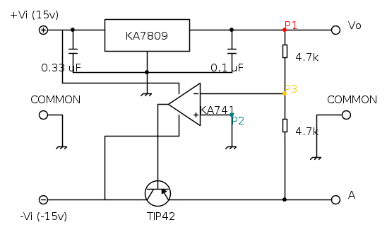

Good job! Micro lo puoi indicare con u, e il simbolo di volt e` MAIUSCOLO!
Nello schema sotto:
Misurandole rispetto al nodo COMMON,
Che tensione ha il punto P1? Perche'?
Che tensione ha il punto P2? Perche'?
Che tensione ha il punto P3? Perche'?

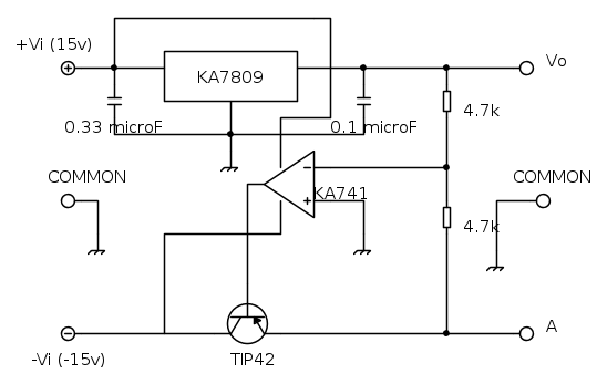

Non ho nessun valore in quei punti.
Devo solo trovare la tensione sul punto A e sapere a cosa serve il transistor.

Nessuno sa dirmi a cosa serve il transistor TIP42?

Il TIP42 serve a farti prendere un brutto voto all'interrogazione.
Qui non si danno le soluzioni, al piu` si insegna a ragionare. Visto che la cosa non ti interessa, chiudo qui.

baccuz ha scritto:Non ho nessun valore in quei punti.
Sarebbe molto semplice darti le risposta giuste ma così tu non impareresti nulla e non è quello che vogliamo...e non dovresti volerlo nemmeno tu.
Foto UtenteIsidoroKZ ti ha fatto le domande appropriate nel tentativo di farti ragionare nella giusta direzione e per farti arrivare con le tue forze a darti da solo le risposte che cerchi...ma lo hai fatto arrabbiare :evil:
