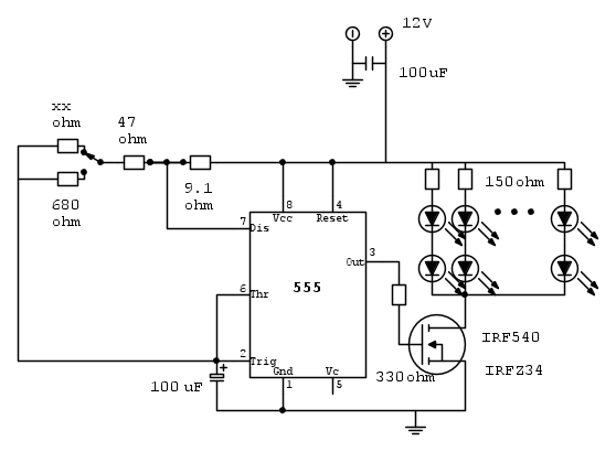

P.S.
posso usare un deviatore x cambiare la frequenza? cosi:

Messaggioda Foto UtenteIsidoroKZ » 29 gen 2012, 23:08
Quello schema e` sbagliato, genera un duty cycle maggiore di 0.5. Segui le indicazioni che ti sono state date da [user]gohan[/user] per avere lampi brevi e non fare modifiche se non hai capito e sai come funziona il circuito. E metti anche un condensatore sul piedino 5, come dice il data sheet.
[38] Re: Domande schema luci led strobo
Messaggioda Foto UtenteMave » 29 gen 2012, 23:16
va benissimo (era solo curiosità..)
il condensatore elettrolitico, quello da 0.01uF?
bene adesso sono quasi al punto di iniziare il lavoro
Ringrazio tutti!! :D
