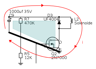

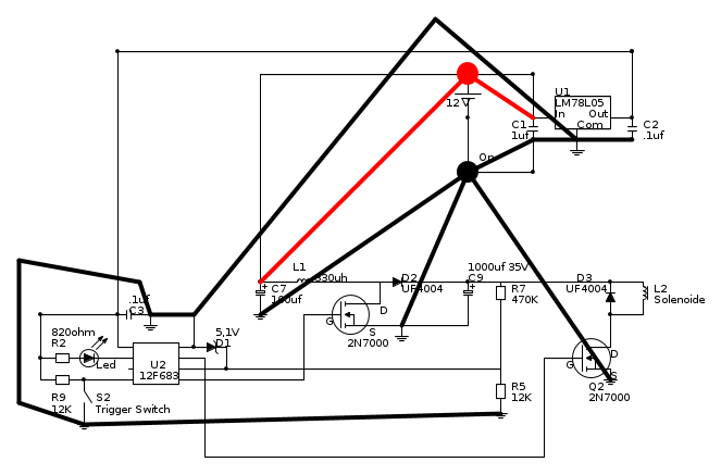

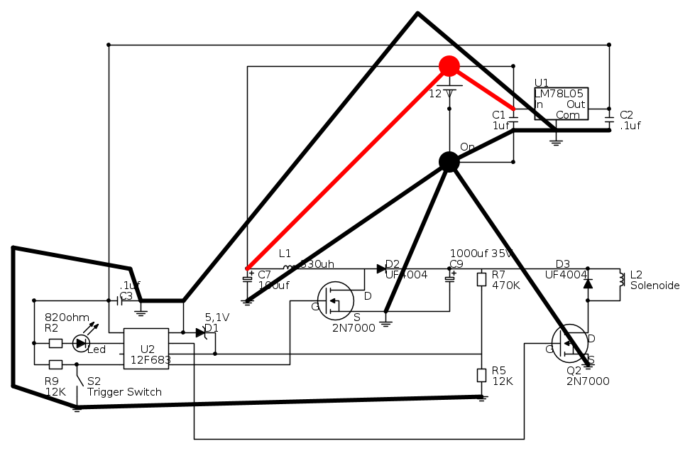

[34] Re: FET logic level, azionamento solenoide tramite PIC.
Messaggioda Foto Utentecarloc » 28 gen 2012, 17:26
Se ben fatto un circuito così lavora tranquillamente anche su basetta forata...
non è facile dare una ricetta universale, comunque in linea di principio si deve pensare che ogni filo di collegamento non è un filo ideale, ha una resistenza ed un induttanza e se ci passa una corrente "forte" darà una caduta di tensione non trascurabile. Questo può non portare problemi al circuito di potenza in se ma se alla fine dello stesso filo ci sono un circuito di potenza e un uP...la guerra è assicurata.
La prima cosa da fare è lo star-gounding, tutte le masse riportate in uno stesso punto, dove fisicamente arriva l'alimentazione. Lo stesso per il +12V...qualcosa del genere
Poi si deve cercare di ridurre le aree delle maglie dove circolano correnti elevate/veloci, esempio
così diminuisce l'induttanza parassita e quindi anche il flusso magnetico generato -che può andare ad indurre disturbi "in giro"
e poi tante altre cose ... tra cui la "qualità" degli elettrolitici e quei gate collegati direttamente al uP di cui però avete già parlato.... delle variazioni rapide di VDS "passano" dalla CDG e arrivano così dirette al uP :(

Messaggioda Foto UtenteLelettrico » 28 gen 2012, 18:43
Sui Gate ... ha messo dei MOS da 10-20 pF quindi meglio di cosi' penso sia difficile fare. Se a colpi va e poi non va, piu' che un impallo seguito da reset non vedo. Molto esplicativi i disegni. :ok:

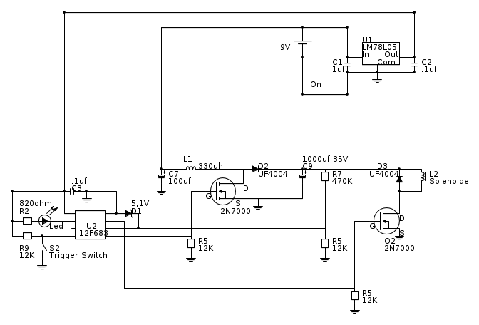

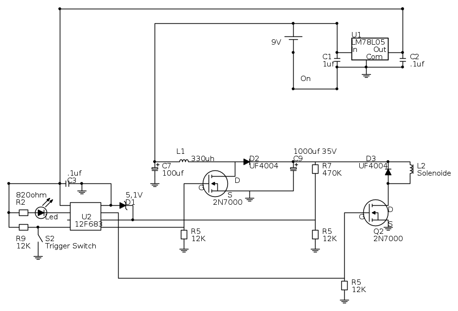

Messaggioda Foto Utentelallax » 30 gen 2012, 17:35
Con questa schema, connettendo tramite resistenza 12K i gate a GND, il circuito funziona, i mosfet non si bruciano dopo poco, restano freddi. non so se dipenda da un dettaglio software o dalla natura di Q2: alla chiusura di S2, il PIC manda un segnale a Q2, scaricando il contenuto del Condensatore C9 dentro il solenoide; la scarica dura 8ms. Verificando il tensione in C9 durante la scarica, non si avvicina a zero ma cala di solo 2-3V (esempio 23V-20V, 0 32V-30V circa), e non basta ad azionare il solenoide con la forza richiesta.
Brutalmente, caricando un condensatore a 20V 1000uf, e connettendo i capid el solenoide, questo scarica tutti i volt contenuti e aziona correttamente il solenoide, quindi per certo 20V bastano.
Lo stesso tempo sopra 8ms basta con la board più complessa delle pagine precedenti, quindi penso che l'imputato maggiore sia Q2, 2N7000, che parametro dovrei guardare per capire dove sbaglio?

[38] Re: FET logic level, azionamento solenoide tramite PIC.
Messaggioda Foto UtenteIsidoroKZ » 30 gen 2012, 17:43
Se devi mettere le R da 12kohm credo abbia un problema di sw, che lascia le uscite aperte.
Perche' la scarica dura solo 8ms? Poi il micro apre il MOS?
Avevo gia chiesto corrente richiesta e resistenza del solenoide.
Per i MOS ti avevo gia` detto che in 2N7000 hanno una resistenza di canale elevata, prova a usarne di migliori.
