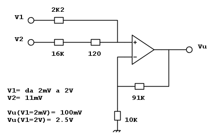

giuliotheboss ha scritto:.allora se chiedevo, dall'inizio, solo come portare 20uv a 100mv e 20mv a 2.5 V me lo dicevi?
No, ti avrei chiesto perché lo volevi fare e saremmo arrivati alle stesse domande. Continuo a dirti che secondo me la tua/vostra soluzione (quella di amplificare una tensione) è sbagliata, perché usando un amplificatore a transresistenza avreste errori molto minori. Se devi amplificare 20 µV, l'offset e le derive dell'amplificatore contano moltissimo; con l'amplificatore a transresistenza, nel tuo caso, potrebbero contare molto meno. Però senza dati specifici non si può dire di più.
- Che scuola fai? Superiori/università, indirizzo, anno.
- Cosa insegna il tuo prof?

..grazie per le risposte ... prenderò in considerazione il circuito che mi hai consigliato. sono in terza.... è il primo anno di elettronica. il mio prof insegna laboratorio di tdp.. però praticamente quello che dice lui è legge.. di solito non sbaglia mai.. fa anche corsi di specializzazione ai dottori di ricerca.. insegna a progettare microelettronica ai neo ingegneri.. è progettista Siemens.. progetta e lavora sempre con FPGA... tiene corsi al CNR.. ok però forse con le cose più semplici si perde...ahah.. magari quando me l'ha detto pensava a qualche suo strano chip.

... abbiamo risolto tutto utilizzando un chip Texas Ins. che ha tutto all'interno.. anche un adc a 24bit per interfacciarsi col PIC.. comunque si poteva fare con un sommatore non invertente ... i calcoli non sono difficili.
ovviamente, però, all'ingresso gli davo un segnale amplificato... che varia tra 2mV e 2V... usando semplicemente l'equazione della retta si riescono a dimensionare le resistenze e di conseguenza la V2 da sommare all'ingresso.
ovviamente sia la parte di amplificazione che di regolazione dell'offset deve essere fatta con amp-op ottimi.. ne avevo trovato uno che mi assorbe solamente 15fA..!.. comunque abbiamo preso un'altra via.
lo schema che pensavo era questo:
