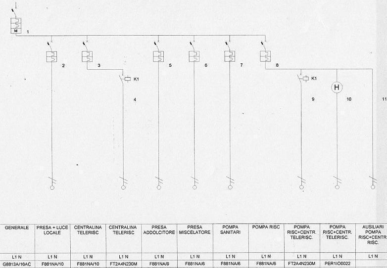

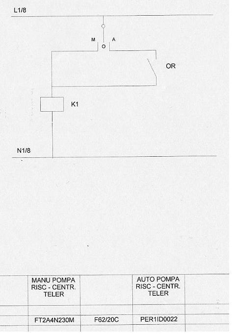

Buongiorno a tutti, la seguente richiesta potrà sembrare stupida, ma dato che mi sono ritrovato a ricoprire momentaneamente il posto del tecnico, avrei bisogno se possibile, di qualche info per gli schemi allegati.
La pompa del teleriscaldamento quando è in automatico viene spenta dal relè comandato da un'orologio, inoltre da questo relè parte un contatto pulito che spegne anche la centralina del teleriscaladamento
I miei dubbi sono due:
1- E' corretto indicare nello schema di potenza, il relè anche sotto il MT della centralina, anche se in realtà questo è sotto il MT della pompa ?
2- Lo schema ausiliari secondo voi è corretto?
Grazie a chiunque possa rispondermi O_/
