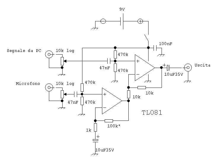

in un impianto elettrico cosa vuol dire un triangolo con scritto dentro un + e un - :?: :?: :?:

ecco la foto della figura.

Il simbolo è un amplificatore operazionale.
Ha ben poco a che fare con gli impianti elettrici.

visto ke lo sai, mi potresti spiegare tutta questa foto????

E' un mixer. Per miscelare il segnale BF del microfono e del PC. Non so se funziona e comunque se funziona con qualsiasi microfono.
