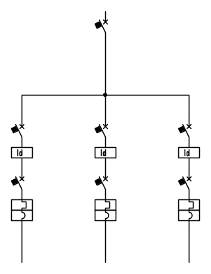

[16] Re: Inserimento interruttore MT e Differenziale
Messaggioda Foto Utentecippolla02 » 2 feb 2012, 20:28
Ho letto un po' il post sulle correnti di dispersioni e dato che nominano te :-) volevo chiederti se ha senso provare a quantificare le correnti di dispersioni ovvero: Tengo accesso diversi apparati abituali e provo a misurare la corrente (Fondo scala 20mA) sul cavo di massa principale in tempi diversi
6367 ?? O_/
Bisogna separare le utenze sotto differenziali separati e allora va bene anche il 10 mA.
Dal disegno partono tre linee con 3 diff diversi da 0.03A, quindi le correnti di dispersione vengono ripartite su tre punti...
Prima di valutare di mettere i 10mA e poi vedere che scatta spesso ... è possibile quantificare le dispesioni con una misurazione diretta sulla massa ???
Come soluzione alternativa, pensando a quello che avete detto voi, potrebbe essere questa:
A monte dei differenziali un differenziale da 0,03A con riarmo automatico in classe A, in questo modo aggiungo una protezione (classe A, senza cambiare gli altri dato che quelli in classe A costano molto di +) e aggiungo una ridondanza completa ai differenziali a valle ... L'unico neo è che scatterebbe anche lui, ma una volta isolato il guasto dall'altro differenziale quello a monte ritornerebbe su. Se è un guasto con corrente pulsante rimarrebbe giù solo lui, bè sempre meglio che non averne giù nessuno ;-) Cosa ne pensate, essendo all'inizio ???

[17] Re: Inserimento interruttore MT e Differenziale
Messaggioda Foto Utenteconsole6 » 2 feb 2012, 20:37
La situazione è questa?

[18] Re: Inserimento interruttore MT e Differenziale
Messaggioda Foto Utentecippolla02 » 2 feb 2012, 21:34
SI

[19] Re: Inserimento interruttore MT e Differenziale
Messaggioda Foto Utenteconsole6 » 2 feb 2012, 21:42
cippolla02 ha scritto:
A monte dei differenziali un differenziale da 0,03A con riarmo automatico in classe A, in questo modo aggiungo una protezione ... Cosa ne pensate, essendo all'inizio ???
Io riterrei superfluo il differenziale generale, visto che già le partenze sono protette
