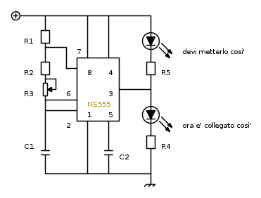

rusty ha scritto:Per ottenere un duty cycle qualsivoglia non è necessario alcun diodo
Per un duty cycle < 50% a frequenza prestabilita si, ci vuole un diodo.
Non mi è chiaro, come non mi sono chiari i tempi che vuole ottenere l'OP.

Io penso che l'OP non sappia quello che vuole e che dice.
Ha detto che quel circuito funziona, ma come fa ....con quei valori.

gohan ha scritto:Per un duty cycle < 50% a frequenza prestabilita si, ci vuole un diodo.
Ok hai ragione, se fisso la frequenza si', ma quale sara' sta frequenza? :roll:

pippopippoli ha scritto:il problema e che sta più acceso che spento e vorrei ottenere il contrario come 30%on 70%off
e poi
non riesco a ottenere un tempo di 1s acceso e 0.3 spento il massimo che o ottenuto e 50% 50%
:-M
O Foto Utentepippopippoli chiarisce la questione sennò, come ha detto Foto Utentemarco438 it's wasted time.

allora saro piu charo possibile
R1= 1.4KOhm R2= 0.5KOhm C=100uF Hz=6
t1 = .693(1,4+0,5)100= 131+- (un secondo e trenta millesimi on)
t2 = .693 x 0,5 x 100=34.65 (34 millesimi off)
ecco in vorrei ottenere l'esatto contrario, quindo metto il diodo tra r1 e r2 e ottengo cio che voglio?

Messaggioda Foto Utentemarco438 » 3 feb 2012, 10:49
Devi collegare il led al ramo positivo di alimentazione (con resistenza limitatrice) ed al pin 3.

marco438 ha scritto:Devi collegare il led al ramo positivo di alimentazione (con resistenza limitatrice) ed al pin 3.
OTTIMO GRAZIE FUNZIONA PERFETTAMENTE anche a 3v sia a 6v(max)

Messaggioda Foto Utentemarco438 » 3 feb 2012, 13:40
Come faccia a funzionare a 3V e' un mistero.
