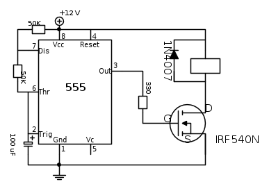

[25] Re: Circuito che ogni 5 minuti inverte la polarità
Messaggioda Foto Utentefuturedj95 » 3 feb 2012, 21:15
Ciao Marco, ho assemblato il circuito, e non c'è nessun problema senza carico .. quando però provo a collegare il motore, dopo uno scambio la bobina sembra uscire pazza.. non ho ancora messo il diodo in antiparallelo alla bobina... sarà questo il problema? pensi che andrà anche un diodo in antiparallelo al motore? (siccome il motore inverte polarità però ne dubito).. sto uscendo pazzo!
Grazie in anticipo ;-)

[26] Re: Circuito che ogni 5 minuti inverte la polarità
Messaggioda Foto Utentemarco438 » 3 feb 2012, 21:36
Al post n.16, dopo aver visto il tuo circuito, ho specificato quello che era in grado di fare e tu ha risposto che i tempi ti andavano bene.
Ora, se hai collegato al circuito un rele' doppio scambio (almeno penso sia cosi') per invertire la polarita' del motore, quest'ultimo ricevera' il comando di inversione per due volte in un secondo.
E' naturale quindi che si comporti in quel modo.
Avresti dovuto essere piu' chiaro; ora dimmi esattamente quello che deve fare questo motore e vediamo di rimediare. E metti subito il diodo di protezione in parallelo al rele'.
[27] Re: Circuito che ogni 5 minuti inverte la polarità
Messaggioda Foto Utentefuturedj95 » 3 feb 2012, 21:43
[-X No, c'era un errore di battitura nei valori, invece di 10uF era 100uf..quindi, dopo sei secondi avviene la prima inversione.. quando cerca di ritornare, il relè sembra uscire pazzo!
Il relè è un doppio scambio. appena trovo il diodo lo metto.
il funzionamento è semplice: quando il relè riceve l'impulso, quest'ultimo cambia i contatti NO e NC..per far cambiare polarità,questi contatti devono essere"incrociati"( NO+ con NC- e viceversa)..ora, fino a quando do il comando a mano, il relè funziona alla perfezione .. quando quest'ultimo è senza carico funziona esattamente come dovrebbe.Cosa c'è che non va? :?

[28] Re: Circuito che ogni 5 minuti inverte la polarità
Messaggioda Foto Utentemarco438 » 4 feb 2012, 11:34
Forse e meglio se posti lo schema completo con tutti i valori del componenti.
[29] Re: Circuito che ogni 5 minuti inverte la polarità
Messaggioda Foto Utentefuturedj95 » 4 feb 2012, 12:48
Schema del Relè
Schema del circuito con valori corretti

[30] Re: Circuito che ogni 5 minuti inverte la polarità
Messaggioda Foto Utentefuturedj95 » 4 feb 2012, 15:57
Allora, ho inserito il diodo.. la situazione è migliorata, ma prima di scambiare polarità si comporta (anche se molto di meno) allo stesso modo. Prima non riusciva completamente a invertire ?%
