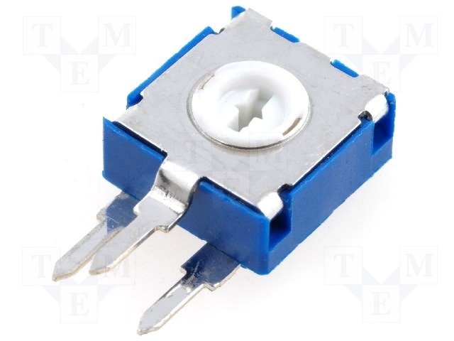

c'è un modo per regolare la sensibilità della fotocellula? ho comprato dei trimmer da 4,7kohm seguendo un altro schema che era troppo incasinato , si potrebbe usare uno di quelli per aumentare la sensibilità ? è un 4k7 89 celeste verticale esattamente quello nella foto

Per regolare la sensibilità puoi provare ad inserire il trimmer così:
Ti avverto però che non è un gran che. Se vuoi fare una regolazione a modo ti serve un comparatore (tipo LM393 o similare). Se te lo procuri possiamo vedere come montarlo...

ok l'ho provato e regolato funziona bene , purtroppo il cicalino è passato a miglior vita era un classico cicalino che funzionava dai 3 ai 12 v , ti volevo chiedere in questo caso con la tua modifica all'impianto (ho messo un led di prova altrimenti non potevo controllare se i collegamenti erano giusti)l'accensione e lo spegnimento del cicalino/led è instantaneo , ho provato ad aggiungere un condensatore prima da 1000 uf e dopo da 10.000 uf , in parallelo con il led seguendo il gambo positivo e negativo del led , funzionavano rispettivamente con un leggero fade in & fade out e con un grosso fade in & fade out col condensatore grosso , questo fade i & out se metto il cicalino (che ora non ho domani lo compro) penso faccia tipo allarme che si va scaricando , io pensavo di lasciar suonare il cicalino per almeno qualche attimo tipo 5 o 10 secondi dopo che il fascio del laser è stato interrotto , che ne pensi ?
