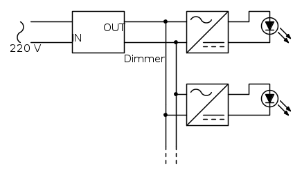

Salve a tutti, sono nuovo su questo forum spero possiate aiutarmi,
questa è l' idea :
2012-02-07 18.34.23.jpg (41.35 KiB) Osservato 7024 volte
(1) Pannello di cartongesso
(2) Lampadine da sostituire con 2 faretti LED ad incasso nel cartongesso
Poi sparsi per il pannello vorrei dei LEDS.
la mia domanda è:
come collego il tutto al 220 tramite i cavi delle vecchie lampadine?
Poi vorrei tramite questo aggeggino :mrgreen: poter alzare ed abbassare la luminosita del tutto :
è possibile tutto questo? ben vengano modifiche e consigli ! grazie in anticipo :ok: O_/

La tua domanda e' un po' troppo generica.
Per consigliare un circuito, bisognerebbe sapere il numero e le caratteristiche dei led che intendi adoperare.
Quel dimmer se come penso veniva usato in precdenza con le lampade ad incandescenza, non va bene.
Ti servira quindi un circuito che dopo aver ottenuto una tensione continua (dalla 220 V) possa modificare la luminosita' dei led (PWM).

E' possibile, ma solo se i faretti a led sono già alla 220 volt..(connessione GU10 o E27) quel dimmer comanda gli alimentatori dei led (quindi opera direttamente sulla tensione in ingresso).. ovvero che portano la linea alla tensione più adatta per l'accensione del led.. Ricorda che i led sopra 1w hanno bisogno di un dissipatore e di un driver, altrimenti passeranno a miglior vita..
Lo schema nel caso in cui ogni faretto sia dotato di un driver(necessariamente dimmerabile) è (Consigliato):
Mentre se c'è un alimentatore per tutti i led non puoi usare quel tipo di dimmer, ma ci sono quelli fatti apposta per lavorare a basse tensioni..
