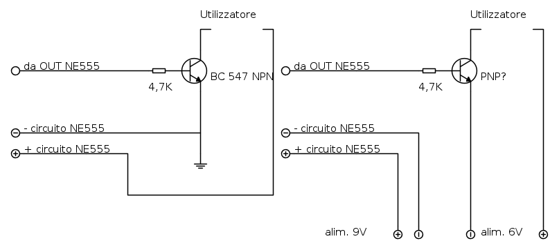

Salve a tutti ragazzi, ho bisogno di utilizzare un transistor come interruttore per un altro dispositivo, il segnale per far entrare in conduzione il transistor è dato da un NE555, il dispositivo da attivare ha un'assorbimento di 200mA, in pratica ciò che ho bisogno di fare è chiudere il circuito dalla batteria al dispositivo, premetto che quando realizzo dispositivi alimentati facendo entrare in conduzione transistor con la stessa alimentazione del circuito dell'NE555 utilizzo transistor NPN BC547,...presumo che per alimentare il dispositivo attivato dal transistor con un'altra fonte di alimentazione si dovrebbero usare dei PNP, solo che non so quale tipo usare....potete consigliarmi qualcosa?....ciaooo e grazie 1000

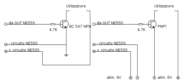

Messaggioda Foto Utentepeppe91 » 9 feb 2012, 0:55
grazie innanzi tutto per la risposta, per capirci meglio...io uso spesso quello a destra...ma adesso mi si è presentato un caso come quello a sinistra....devo utilizzare un PNP? se si, di che tipo?

Messaggioda Foto Utentesimo85 » 9 feb 2012, 1:52
Nel caso di destra non riporti i dati di alimentazione del 555. Quest'ultimo può essere alimentato da 4.5V fino a 18V se non ricordo male, vedi il datasheet..
Se il componente messo sul collettore del bipolare sopporta la stessa alimentazione con cui alimenti il 555 non vedo perché ricorrere ad una alimentazione esterna..
Non mi è molto chiara la situazione, ancora una volta, spiega con chiarezza quello che devi fare, descrivi la situazione in maniera più chiara ed esplicita.
Ad ogni modo, la corrente di base la devi dimensionare in modo tale che il transistore vada in saturazione..

[5] Re: transistor come interruttore...
Messaggioda Foto Utentepeppe91 » 9 feb 2012, 5:41
Dunque, il fatto di non voler ricorrere ad un'alimentazione esterna è per il motivo che devo far funzionare un piccolo giochino facendo una sorta di intermittenza, è alimentato da 4 pile stilo 1,5v...però non volevo modificare niente...volevo solo mettere il transistor da un piedino all'altro dell'interruttore...in modo da poterlo accendere o con l'interruttore o cn il transistor...tutto qui :) esperimenti che mi aiutano un po' a capire....dal momento in cui sono alle prime armi...e s-fortunatamente mi sono imbattuto in un problema...sfortunatamente perché è una cosa che mi fa perdere tempo... :) fortunatamente così ho la possibilità di imparare...l'NE555 in entrambi i casi è alimentato da un pila 9V

Messaggioda Foto Utentesimo85 » 9 feb 2012, 5:52
OK. Allora il giochino lo devi collegare tra il polo positivo dell'alimentazione con cui lo vuoi alimentare ed il collettore del bipolare.

Messaggioda Foto UtenteIsidoroKZ » 9 feb 2012, 9:21
Devi anche collegare insieme i due negativi delle due alimentazioni.
