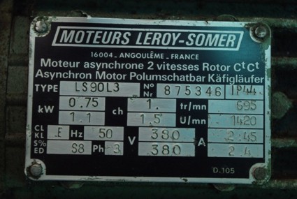

C'e' qualcuno che fa questo lavoro sul forum ?

Messaggioda Foto UtenteIsidoroKZ » 15 feb 2012, 7:58
Non c'e` la possibilita` di passare il collegamento da stella a triangolo?
E` gia` a triangolo a 380 V?

SI,Foto UtenteIsidoroKZ, il motore a doppia polarità ha gli avvolgimenti con tensione di fase 380 V, non solo, il collegamento triangolo è ricavato direttamente all'interno del motore, dal quale escono i tre soli fili per l'alimentazione.

Il motore e' questo.

fammi capire bene: vuoi riavvolgerlo per farlo funzionare a 230V trifase? Ho capito bene?
Ma se poi normalizzano la tensione a 400V trifase, che fai? lo fai riavvolgere?

Mi pare di aver capito (in altra discussione) che egli possieda un inverter con uscita trifase 230V.

MSIlvano ha scritto:Ma se poi normalizzano la tensione a 400V trifase, che fai? lo fai riavvolgere?
Non so cosa vuol dire..........????
Grazie Attilio, si il motore lo piloto con un inverer 230Vmonofase/220Vtrifase.
