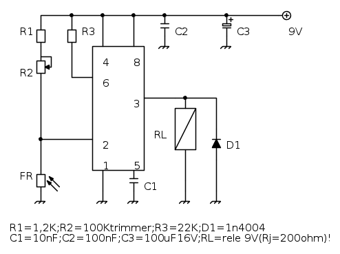

se dopo tu riesci a trovare un rele da 9V con una resistenza della bobina uguale o superiore a 200ohm(in commercio ci sono,eccone uno:tianbo hjr-3ff-s-z 9v),il circuito si puo semplificare ulteriormente,dato che l'ne555 puo erogare minimo 100mA,lo si puo collegare direttamente al pin3 (la corrente in uscita con questo rele risulterebbe di 45mA quindi ci stiamo):

Immagine
Qui hai cambiato anche C3 rispetto al mio circuito?
E il C1 nel mio circuito sarebbe il C2 del tuo circuito solamente spostato di posizione?
Scusa ma mi sono venuti sti dubbi perché mi sto scrivendo una lista dei componenti da comprare! O_/

1N4004 o 1n4004 indicano sempre lo stesso componente,cioe un diodo raddrizzatore al silicio(d'altronde basta googlare per verificare);
i condensatori che ho inserito nei circuiti che ti ho postato vanno bene uguale

il circuito funziona sia a 9V che a 12V,devi solo cambiare il rele;se trovi un rele da 12V con una resistenza della bobina di almeno 250ohm,puoi fare a meno del transistor

Vorrei aggiungere che ho messo il relè da 12 volt, la bobina aveva 200 ohm di resistenza cosi ci ho aggiunto in seria una resistenza da 100 ohm.
E ho levato R1 perché altrimenti dovevo settare il trimmer al minimo della resistenza altrimenti non funzionava.
Levando R1 posso lasciare il trimmer a circa 1/4 della sua resistenza cosi ho un po' di regolazione!
Ciao!
donciccio ha scritto:col primo schema devi usare il contatto nc(normalmente chiuso del rele),pero è piu logico questo schema dove collegherai l'utenza al contatto na(normalmente aperto) del rele:

se hai realizzato questo schema,non occorre mettere in serie alla bobina del rele una resistenza,puo darsi che funziona lo stesso,pero puoi rendere incerta la commutazione
