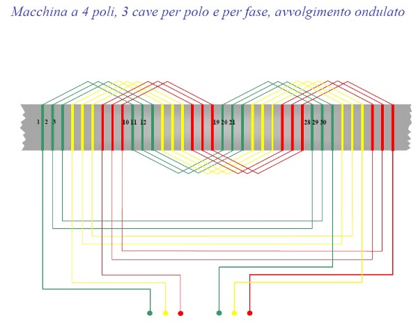

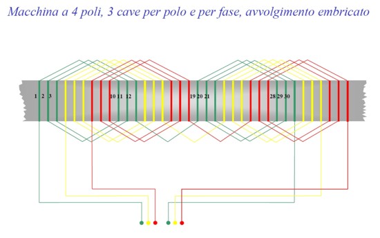

[2] Re: Avvolgimento Motore Trifase Embricato o Ondulato ?
Messaggioda Foto UtenteMashinbu » 17 feb 2012, 23:26
Embricato.
Questo tipo di avvolgimento va bene per un motore 220 V trifase 1500 giri collegato a triangolo ?
Ondulato.
Ondulato .2.jpg (52.07 KiB) Osservato 6068 volte
Quale scegliere fra i due ? #-o

Messaggioda Foto UtenteStefanoSunda » 18 feb 2012, 12:12
Leggendo qua e la o visto questi due sistemi per disporre le matasse nelle cave dei motori trifase.
Volevo sapere a grandi linee quali sono i pro e i contro di entrambi, e se utilizzando uno o l'altro
cambia qualcosa a livello di prestazione, tensione, n° giri ecc.
Hai dimenticato il sistema a spirale. A spirale embricati e ondulati nei quali la differenza consiste nella forma esterna delle testate delle spire o delle zone. Per avvolgimenti a spirale non s’intenda quello normale con una zona sola, bensì quello costituito da una serie di zone della stessa fase sotto ogni polo. Le zone hanno diverse ampiezze sullo stesso polo, mentre l’embricato che ha tutte le zone della stessa ampiezza si riscontra l’affinità del noto avvolgimento per indotti a corrente continua. L’embricato più economico e più estetico assume non solo una forma più regolare ma ha una facilità costruttiva senza pari.
Gli avvolgimenti ondulati seguono l’originario concetto di quelli per corrente continua con la diversa sistemazione dei fasci su un solo strato. Si possono avere anche ondulati con due strati.
L’ondulazione si ripete tante volte quante sono le q cave per polo ed ha uguale senso nei poli omonimi, mentre è suddivisa in due parti aventi direzione opposta in quello a poli alterni.
PS) Non sono avvolgitore.
