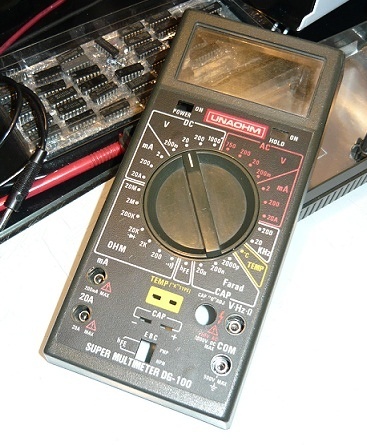

Allora Foto UtenteCandy queste sono le foto:
nella prima si vede (in giallo) l'attacco della sonda

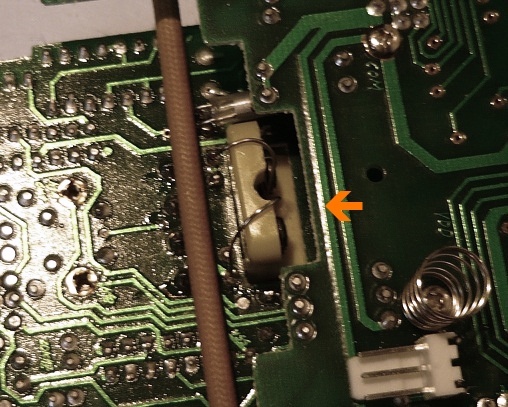

In questa il guscio su cui e' scritto, in prossimita' dell'attacco sonda " K TYPE"

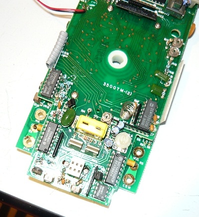

e, nell'ultima, l'attacco sonda visto da dietro

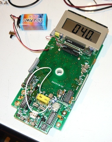

Per Foto Utentecarloc,
il tester, cortocircuitando gli ingressi, segna 40°C, come puoi vedere dalla foto
002 (1).jpg (100.46 KiB) Osservato 11241 volte
come temperatura ambiente mi sembra un po' altina, di questi tempi :D
[6] Re: Sensore per tester
Messaggioda Foto UtenteBeppe82 » 19 feb 2012, 12:17
beh, è chiaramente una termocoppia tipo k
il fatto che dia valori strani è perché probabilmente il circuito di misura è andato un po' a farfalle

Messaggioda Foto Utentecarloc » 19 feb 2012, 12:32
marco438 ha scritto: in prossimita' dell'attacco sonda " K TYPE"
Termocoppia tipo K, la più comune...
poi abbassa un po' il riscaldamento :mrgreen: 40°C sono davvero troppi... comunque direi che tra errori e tolleranze varie ci possiamo stare.
In teoria dovresti leggere la temperatura ambiente, cioè la tensione all'ingresso dovrebbe essere zero, poi all'interno c'è un circuito per la compensazione del giunto freddo, che sarebbe dove i cavi della termocoppia entrano in contatto con il metallo della presa sul tester generando delle tensioni termoelettriche, e per far questo si deve sommare la temperatura ambiente misurata a questa giunzione con un altro sensore (tipicamente un diodo).
In pratica però la tensione in ingresso non sarà esattamente zero a causa delle tensioni termoelettriche tra i metalli (diversi) della presa e del filo che usi per ponticello (ogni grado Celsius corrisponde circa a 40\,\mu\text{V}... basta respirare e ti giochi qualche grado....)

[8] Re: Sensore per tester
Messaggioda Foto Utentecarloc » 19 feb 2012, 12:48
Anzi, ripensandoci ed osservando meglio le foto, credo sia giusto leggere 2 volte la temperatura ambiente..
la presa della termocoppia sembra di quelle compensate, cioè realizzate con metalli con le stesse proprietà termoelettriche del metallo della termocoppia, in questo caso ponticellando con metallo diverso (rame ad esempio) si crea la stessa tensione che corrisponde alla temperatura ambiente, poi il compensatore interno di nuovo la aggiunge... e fanno 2 volte...
Edit: mi sono sbagliato....ci sono due giunzioni alla stessa temperatura, dovrebbe segnare 1 sola volta la temperatura ambiente

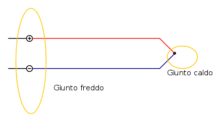

Quindi, se ho ben capito, una cosa del genere potrebbe andare bene?
O come questa?
[10] Re: Sensore per tester
Messaggioda Foto UtenteCandy » 19 feb 2012, 20:47
Ne più, ne meno.
