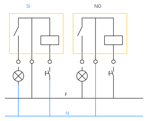

se nello schema di collegamento del relè elettromeccanico a 3 morsetti, messaggio [9], collegate i pulsanti sulla fase e poi al morsetto A2, dovrete per forza di cose portare su A1/1 (unico morsetto) il neutro, di conseguenza il comando al carico interromperà il neutro e non la fase, col risultato di avere la fase diretta ai punti luce.
Sbaglierò ma a me questa soluzione non piace, sono davvero pochi quelli che staccano l' intera alimentazione del circuito interessato durante la sostituzione delle lampade o la pulizia dei punti luce, per questo motivo, quando mi trovo davanti questo tipo di relè è ormai mia abitudine seguire tale collegamento.

In quel relè che hai portato d'esempio, come ha mostrato
Candy non ci sono alternative al collegamento proposto perché bobina e contatto hanno internamente un terminale in comune. La condizione che prevale e che si deve rispettare è che alla lampada sia portato il neutro.
Ma quando bobina e contatti sono completamente indipendenti la bobina va al neutro ed il pulsante interrompe la fase, come ha detto
Mike, per ragioni di sicurezza.

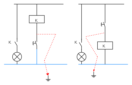

Se il pulsante interrompe il neutro, un guasto a terra può attivare il relè senza che intervengano le protezioni. Se il pulsante interrompe la fase, questo non succede
come ha mostrato candy non ci sono alternative
Egli non ha che riportato (in FidoCadJ) lo schema che avevo già inserito al [9] e che penso avesse poche incomprensibilità.
I morsetti erano infatti siglati A2, A1/1 e 2 (lasciamo stare che quello in figura è un commutatore). Mi pare logico che A1/1 faccia capire che quel morsetto funge contemporaneamente da alimentazione bobina e "comune".
Errore mio che ho dato per scontato fin dall' inizio che trattavasi di relè elettromeccanico a 3 fili, ed errore di chi ha interpretato che trattavasi invece di relè a 4 fili.

A margine,
quel discorso sul guasto a massa
admin, pur se sicuramente contemplato dalle norme e dalla "buona tecnica", mi sembra un po' una questione di lana caprina e ne espongo le mie ragioni:
1) Si parla di impianti a posa fissa, che se eseguiti a regola d' arte non dovrebbero permettere un serio deterioramento dell' isolate.
2) C'è sempre la necessità che vi siano masse (o conduttori di protezione) con le quali l' eventuale neutro possa andare in contatto, se non ce ne sono, non c'è possibilità che il guasto si manifesti.
3) Se siamo in un TT, probabilmente un guasto a massa (fig. sinistra) potrebbe già fare intervenire il differenziale [non è detto che ciò avvenga, quindi questo punto non va preso molto in considerazione]
Che poi sia cosa buona e giusta fare in quel modo mi sta anche bene, ma volevo sottolineare solo, come a mio avviso la casistica/probabilità di certi avvenimenti sia in certi casi molto piccola o comunque condizionata dalla bontà dell' installazione.
In questo contesto, quella risposta così assolutistica di
Mike devo dire che mi aveva non poco preoccupato, così come successivamente anche il discorso di
elettrodomus.
Va bene il discorso del guasto a terra, le mie sono solo considerazioni del fatto che prima di prendere una posizione univoca, bisognerebbe guardare la cosa nel suo complesso.
Nel caso del relè in questione e del suo comando (a 3 fili), metto la fase ai pulsanti, scongiuro un problema e poi mi ritrovo con la fase non interrotta a circuito aperto, beh, mi sembra molto più imprudente questo modo di procedere. Tutto qui.
Questo discorso, ha una certa analogia col la richiesta della EN 60204-1, relativamente alle macchine/automazioni, di mettere a terra ed equipotenzializzare i comuni delle bobine dei contattori in modo da evitare un avviamento intempestivo in caso di doppio guasto a terra sul ramo dei comandi (così facendo, il primo guasto a terra diventa un cto-cto).
In quel caso però, a mio avviso, la cosa ha molto più senso e ne ho trovato riscontro in diverse occasioni.
