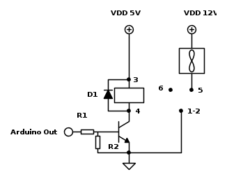

Ho un problema vorrei pilotare con arduino UNO una ventola da 12v (quelle di raffreddamento per PC) lo volevo fare tramite un relè , ho acquistato un relè tamikasawa sy-5-k ma non riesco a capire come connetterlo potreste postarmi uno schema di come collegarlo?

Lo schema di base è questo
Quanto vale la tensione nominale della bobina del relè e quanto consuma?

Grazie gohan per l'interessamento, pero volevo sapere di preciso i 6 piedini del rele in questione come vanno collegati ? lo schema da te postato mi è utile lo stesso :ok:
il rele dovrebbe lavorare con 5V 40mA

Se è un comune relè SPDT (vedi qui) la ventola va collegata tra alimentazione 12V e Normalmente Aperto (NO). Il piedino Comune lo colleghi a GND.
Per capire quali sono, basta che prendi il tester in modalità continuità ed il relé in mano, un puntale sul comune e l'atro su uno degli altri due (NO e NC). Quello che suona al contatto dei puntali è il Normalmente Chiuso.
Hai uno schema o datasheet del relé?

Grazie per la pazienza :D il venditore mi ha detto che i piedini 3 e 4 sono la bobbina pero non so come connettere i restanti piedini

MattiaFalascina ha scritto: venditore mi ha detto che i piedini 3 e 4 sono la bobina
OK allora l'1 el 2 sono il Comune. Il 6 è il NC ed il 5 il NO.
Lo schema da seguire dovrebbe essere questo
Come bipolare puoi usare un 2N3904. R1 la metterei da 3k3 e R2 da 10k.
