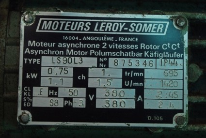

Ho gia' posto la domanda sul forum in altri argomenti e mi è stato risposto che a causa dei collegamenti interni,il motore può funzionare solo a 400V, controlla i miei tred precedenti se hai voglia, avrai molti più dati a disposizione.
Il motore verrebbe pilotato da un inverter 230Vmonofase con uscita 230Vtrifase.
Ho gia' provato, con 230V a triangolo (trifase uscita dall'inverter)il motore non funziona.
Il motore e' buono perché con 400V gira perfettamente.
L'inverter è ok perche' pilota perfettamente un motore trifase del tornio che sulla targhetta ha riportato 220/380 V.

[6] Re: Avvolgimento di un motore asincrono trifase
Messaggioda Foto Utenteeddy » 25 feb 2012, 17:22
Guarda non sono esperto di avvolgimenti......
Si tratta quindi di riavvolgere un motore doppia velocità ad un motore ad una velocità
E' quella l'unica trasformazione da fare perché se fosse un motore ad una velocità con collegamento interno aprendo i collegamenti e portandoli fuori il gioco è fatto.

[7] Re: Avvolgimento di un motore asincrono trifase
Messaggioda Foto UtenteMashinbu » 25 feb 2012, 21:13
Dalla targhetta sembra un doppia velocita',
quindi l'unica cosa che posso fare e' solo riavvolgerlo.

[8] Re: Avvolgimento di un motore asincrono trifase
Messaggioda Foto Utenteeddy » 26 feb 2012, 13:32
Ascolta
Se il motore ha i due avvolgimenti separati potresti usare l'avvolgimento che ti interessa aprendo i collegamenti e portandoli all'esterno
Questo nell'ipotesi che sia collegato a stella interna
La cosa peró dovrebbe essere fatta da mani esperte
