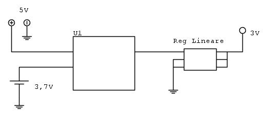

dovrei alimentare un circuito a 3V con doppia alimentazione: una che esclude l'altra.
Ad esempio il circuito potrebbe essere alimentato con una batteria al litio o con 5 V. Diciamo che i cinque volt dovrebbero avere priorita' e quindi, quando presenti, i 5 V dovrebbero escludere la batteria.
Che ne pensate? Come si potrebbe fare?
PEnsavo di usare dei MOS, magari due MOS configurati come inverter. I 5 V dovrebbero pilotare la base dei MOS...
Secondo voi funziona? Altre idee? Magari conoscete gia' qualche chip che fa al caso mio?

Ciao gohan e DirtyDeeds. Grazie per le risposte...
Gohan, se ho capito bene la tua idea, in uscita al comparatore avrei Vcc o 0 a seconda del fatto che ci siano o meno i 5 volt. Ma quindi, come giustamente dici tu, non saprei dove prendere Vcc.
Aiutami a cercare di spiegare come deve essere il circuito. Cosa non ti torna della mia spiegazione?
l'idea era alimentare il circuito a 3 volt prendendo l'alimentazione da due sorgenti diverse: 5V o 3.7 volt.
Per questo prevedero' un regolatore lineare per abbassare la tensione a 3V.
Ora, vorrei dare la precedenza ai 5V. Quindi mettiamo che il circuito stia funzionando a batteria, collego (tramite un altro connettore) un alimentatore da banco a 5V e vorrei che la batteria venisse esclusa e che il circuito prendesse l'alimentazione dai 5V (quindi nel regolatore lineare ci vanno i 5V).
Pensando a come farli mi e' venuto in mente l'idea dei due MOS collegati in quel modo. I 5 volt (quando presenti) vanno sui gates, facendoli lavorare come interruttori. Non so se puo' funzionare pero'.

Dunque,
Il circuito lo alimenti con un regolatore a 3V, che poi risultano essere 3.7V. Il regolatore è solo uno e può avere in entrata i 5V o la tensione della batteria.
Quanto vale la tensione della batteria? Hai già in mente un regolatore? Se si, quale?
Torno a precisare, 3 o 3,7V? Quanta corrente consuma il circuito?

Ok, ora ho capito. Sono stato poco preciso...
Il circuito puo' essere alimentato a 5 volt o a 3,7 volt perche' poi tramite un regolatore lineare abbasso l'alimentazione a 3 volt (tensione necessaria al mio circuito). Quindi il regolatore lineare prende in ingresso o 5 volt o 3,7 volt e restituisce sempre 3 volt.
Il circuito assorbira' circa 200mA.
Sulla board ci saranno due connettori:
- uno per la batteria (3,7 volt)
- uno per i 5volt
Visto che entrambe vanno in ingresso al regolatore lineare, devo gestire il caso in cui entrambe le alimentazioni sono collegate. Mi piacerebbe che la 5V escludesse automaticamente i 3,7 volt.

Ho provato a fare uno schemino di quello che vorrei realizzare:
Sto cercando cosa mettere al posto di u1. Quindi se sono presenti entrambe le alimentazioni, i 5V devono avere precedenza sui 3,7 volt.
Praticamente vorrei implementare la stessa funzione che questo connettore svolge meccanicamente http://www.electroyou.it/phpBB2/viewtopic.php?f=13&t=30774&p=255981#p255981, usando dei componenti.
Sapreste aiutarmi?
Sapreste aiutarmi?
Ora mi è tutto più chiaro.. Evidentemente ieri ero un po' rincoglionito dopo tante ore sveglio.
Il regolatore dovrebbe essere idealmente con una caduta di tensione bassa, dalle parti di 1V se possibile, questo o questo (se i 300mV in più non danno fastidio) potrebbero essere presi in considerazione, altri per il momento non ne ho trovati. Hai bisogno di una certa precisione per i 3V?
Un circuito con comparatore non mi sembra la soluzione ideale perché come ripeto, con quale delle due tensioni lo alimenti? Ne usi 2? Uno alimentato a 5V e l'altro a 3.7V?
Che circuito è (il carico) quello che consuma 200mA? Di cosa si tratta? Sei sicuro che la batteria da 3.7V duri abbastanza con un carico di 200mA?
